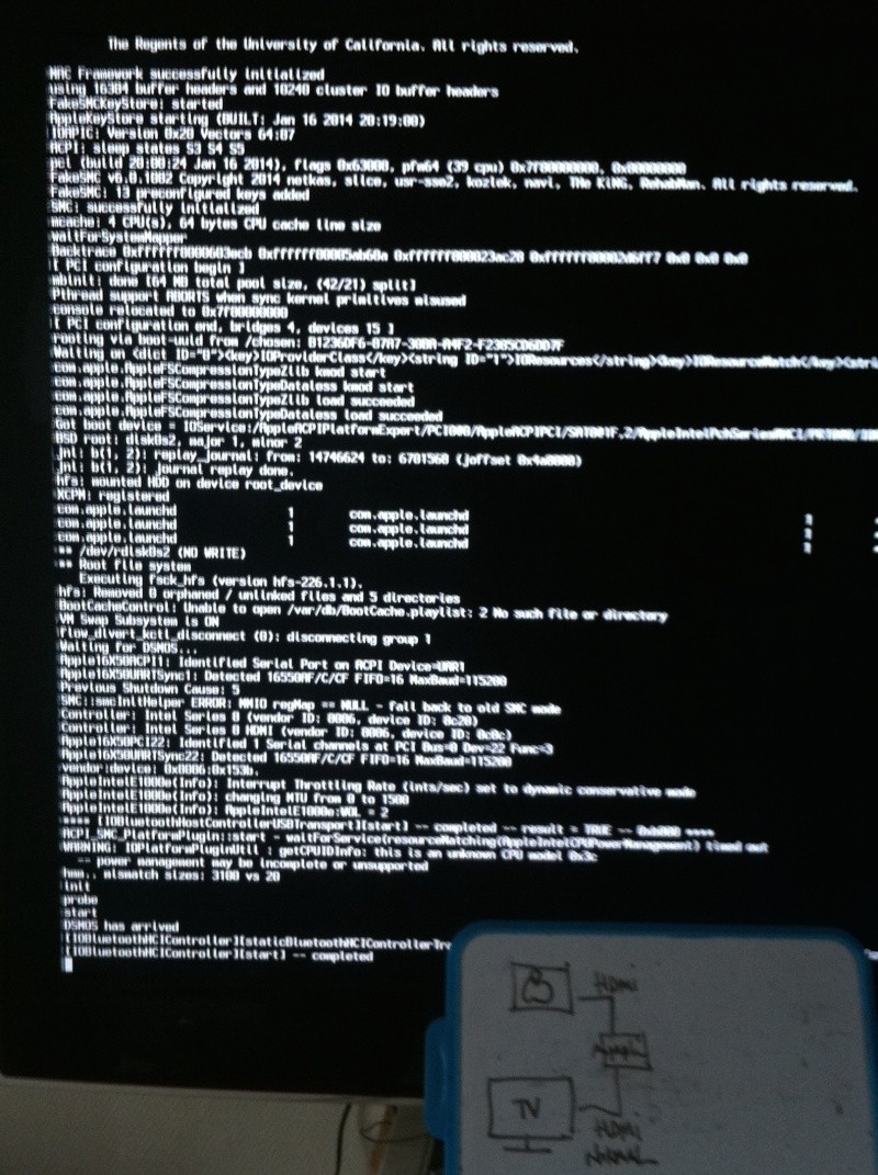

Message par dbmcsea le Ven 4 Avr - 0:37
après avoir supprimé l'extension avec PCIRootUID=1 ça boote pas.
en -v sans rien d'autre ça boote pas non plus.
dans les deux cas il bloque après le BlueTooth completed en tournant dans le vide.
je dois partir, désolé (taxi....) EDIT et pas le temps de poster les photos correspondantes.

Message par chris1111 le Ven 4 Avr - 9:55
[Vous devez être inscrit et connecté pour voir ce lien] a écrit:(quelques précisions apportées dans les posts précédents par des EDIT bleus, pour ceux qui auraient le courage d'essayer de démêler les KP... Very Happy )
tape pas le PCIRootUID

Re: *RESOLU* HG87N + HD4600 + branchement sur télé
Message par dbmcsea le Ven 4 Avr - 12:36
bon là cette fois-ci j'ai un peu plus de temps je donne toutes les infos :
le plist :
<plist version="1.0">
<key>Boot Graphics</key>
<string>Yes</string>
<key>EthernetBuiltIn</key>
<key>Graphics Mode</key>
<string>1920x1080x32</string>
<key>GraphicsEnabler</key>
<key>IntelAzulFB</key>
<string>8</string>
<key>Kernel</key>
<string>mach_kernel</string>
<key>Kernel Flags</key>
<string>darkwake=0</string>
<key>Quiet Boot</key>
<string>No</string>
<key>Timeout</key>
<string>5</string>
<key>UseKernelCache</key>
</plist>
HDAEnabler1.kext supprimé, le voodooPackager a été appliqué sur le disque.
description du matériel :
- carte mère : 1 sortie HDMI, 1 sortie DVI-I dual link
- télé : 1 entrée "HDMI/DVI" (spécial ordi avec câble DVI), 3 autres HMDI classiques, 1 entrée VGA
- ordi : écran je sais pas quoi, branchement avec un câble DVI-D x2
rems : tous les boots se font en "-v" seulement, sauf mention contraire.
résultats des tests :
A/ boot sur la prise "HDMI/DVI" de la télé avec un câble HDMI/HDMI j'obtiens:
1/ une image trop grande pour l’écran (les 4 côtés sont manquants), j’arrive pas à la corriger via le menu de la télé, me gonfle, je passe…
2/ le KP suivant (manque les côtés aussi, désolé...):
B/ boot sur une autre prise HDMI de la télé avec un câble HDMI/HDMI j'obtiens :
Bbis/ le même mais avec PCIRootUID=1 (nb : qui m'a fait démarrer avec les mêmes branchements, juste en sortant de l'install à partir de la clef) : un chouette KP :
(suite au prochain post)
Message par dbmcsea le Ven 4 Avr - 12:46
(suite du précédent)
C/ boot sur la prise VGA de la télé avec dans l'ordre : carte mère / adaptateur DVI-I / VGA / câble VGA/VGA / télé, j’obtiens :
1/ une image en 720x400 (ouille les yeux !!)
2/ le KP suivant :
D/ (pendant qu'on y est à mettre le chaos dans le salon...) boote sur la prise HDMI de l’ampli A/V (qui envoie ensuite les signaux vidéos à la télé par autre câble HDMI ampli/télé), j’obtiens :
1/ l’écran de boot en 1920x1080 (trop fier le JP)
2/ le KP suivant :
E/ boot sur un (bête  Rolling Eyes ) écran d’ordi avec un câble DVI D single link (x2) de cet écran relié à la carte mère, j’obtiens : un succès complet (boote sans souci et charge le HD4600).

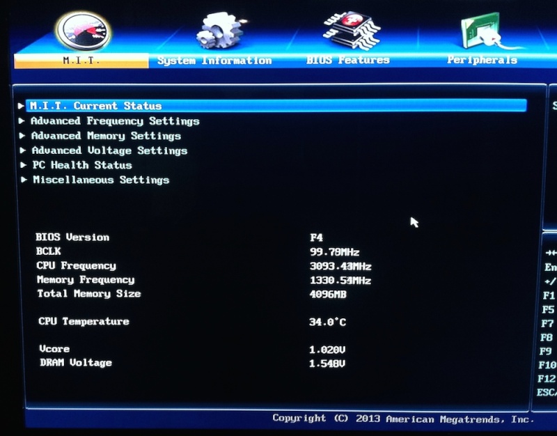

Message par chris1111 le Ven 4 Avr - 13:02
est ce que tu a mis ton bios comme sur le pdf bios setting Z87 dans les download a part le Graphics Intel CPU dessable vérifie que tout est comme sur le PDF
Messages : 20425
Message par dbmcsea le Ven 4 Avr - 18:04
ben... déjà j'ai pas toujours les mêmes intitulés donc j'ai du mal à comparer facilement...  scratch
j'ai quand même l'impression que j'ai pas / peu de différences sur la patrie graphique (voilà mon bios) :
GA-H87N-wifi - i5-4440 @3,1 Ghtz - vidéo intégrée HD4600 - RAM 1x4Go CL11 - HDD 160Go 5400t/m
Message par chris1111 le Ven 4 Avr - 18:15
dans initial display out put met EHCI Hand Off sur enable
Messages : 20425
Message par dbmcsea le Sam 5 Avr - 2:43
en changeant le EHCIHandOff en "Enabled" :
configuration B (HDMI/HDMI classique avec -v, cf. mes post avec les photos)
-> même KP qu'avant (s'arrête après "BlueTooth ok".
configuration "E" (branché sur l'écran d'ordi avec le câble DVIx2)
-> KP !!!
en remettant le EHCIHandOff en "Disabled" dans le BIOS et en redémarrant, il me fait un écran à la Andy Wharhol : couleurs inversées, fond rose / jaune au lieu du gris pour l'écran de boot de Chamaleon. Ca pique un peu les yeux  What a Face . Mais ça démarre nickel et HD4600 se charge.

Message par dbmcsea le Sam 5 Avr - 3:49
salut :-)
oui j'ai déjà essayé, en fait c'est dans cet ordre que je faisais mes tests (allumage de la télé, puis après démarrage du PC).
je l'ai refait pour être sûr ->
- la source de la télé était déjà sur "PC", je l'ai changée, puis remise, puis démarré. KP toujours, mais un peu différent de celui que j'ai posté.
- en redémarrant une nouvelle fois (sans désélectionner/resélectionner la source de la télé), KP toujours.
tu veux des images ?

sinon, en démarrant avec les deux écrans branchés :
- carte mère / HDMI / télé via HDMI "normale", avec réglages de la télé le plus proche possible de l'écran (affichage 4/3, améliorations exotiques désactivées)
- carte mère / cable DVI / ordi via prise DVI
j'obtiens :
- sur la télé, une image inexploitable
- sur l'écran de l'ordi, HD4600 chargé, nickel.
avec les mêmes réglages de BIOS/plist, en démarrant sur la télé seule ça ne bootait pas.
l'écran d'ordi a donc "entrainé" le démarrage de la télé.
