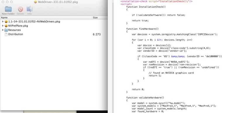

WOW.
J'ai réussi.
Ceci dit je n'a pas touché au graphicinjector.
J'ai "hacké" les dernier drivers de nvidia j'ai juste ouverte le pkg avec packagemaker et j'ai enlevé un bout de ligne pour rester avec la config de l'iMac et bypasser la règle du hardware.
Ça m'a permit de les installer, j'ai mis un nvd=1 dans clover, sur le panel de nvidia il me dit que c'est OSX défaut driver, même si je redémarre, mais au moins ÇA MARCHE. Exel et word et preview.
