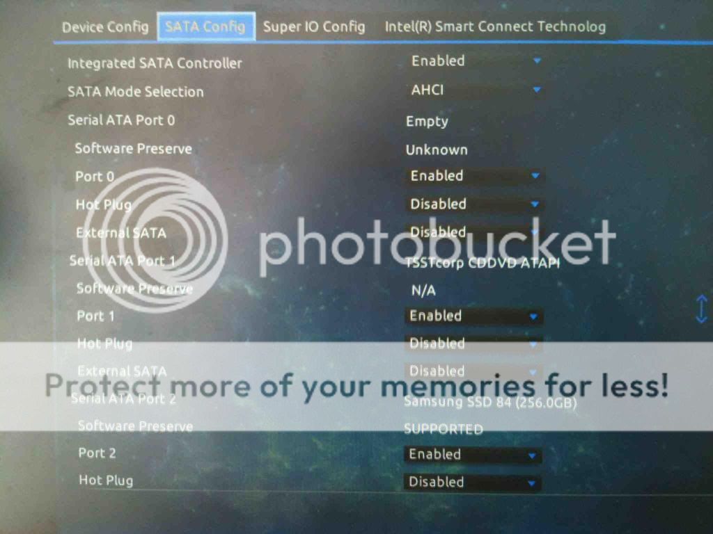

Message par samdunnemorto le Dim 1 Juin - 10:22
ça doit venir de là ... N/A
mais comment installer le pilote alors que je suis sur Mac os x ? installer un Windows via Boot Camp, installer le pilote du lecteur optique, puis désinstaller Win ... ?  Suspect  What a Face

Message par emax31 le Dim 1 Juin - 10:54
Essaye en branchant le DVD sur le port 0 et débranche le disque dur pour voir si comme ça , cela fonctionne
