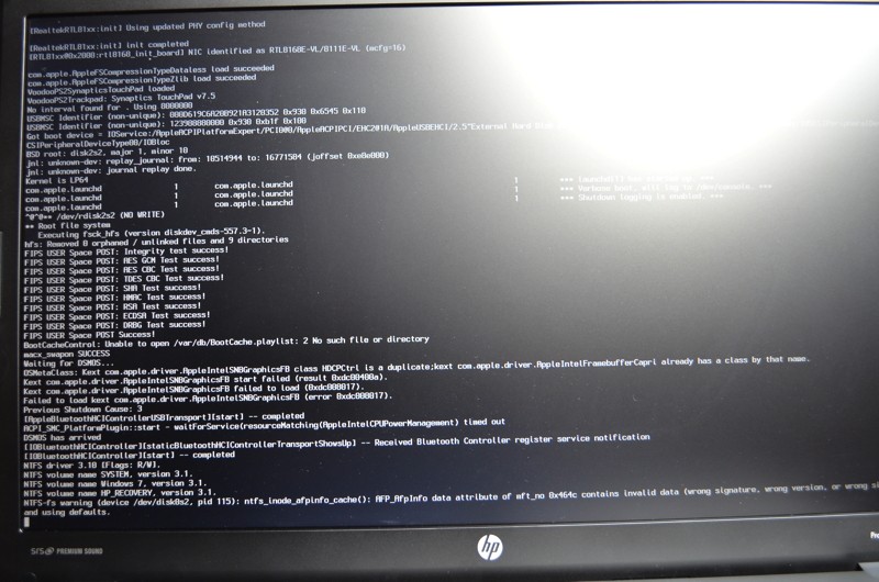

Message par McGee le Mer 20 Mar - 5:15
Voilà le résultat:
ça bloque là avec -f -v -x

Re: 10.8.3 sur Probook 4740s i3 2370 HD3000
Message par chris1111 le Mer 20 Mar - 5:27
essai
GraphicsEnabler=yes cpus=1 -v -f -x
ou bien Smile
GraphicsEnabler=No PCIRootUID=1 -v -f -x
faut pas lacher le morceau tu est tout pres car sest la derniere ligne avant douvrir Arrow
Message par McGee le Mer 20 Mar - 13:25
Le résultat avec 10.8.3:
PCIRootUID=0 GraphicsEnabler=Yes npci-0x3000 -v -f
Message par chris1111 le Mer 20 Mar - 16:32
bravo cheers lol! ok enleve tout les kext ATI et NV + les driver geforce bundlle dans /system/bibliotheque/extensions/ et garde un back up des kext et reboot
si sa marche pas, jai dautre chose pour faire suite pirat

Message par McGee le Mer 20 Mar - 18:09
et là je viens de rebooter c'est comme la 2e photo

Message par chris1111 le Mer 20 Mar - 18:16
enleve ce que yu as dans le plist et fait un copier coller de sa dans ton boot plist et reboot
<plist version="1.0">
<key>EthernetBuiltIn</key>
<string>Yes</string>
<key>Graphics Mode</key>
<string>1024x768x32</string>
<key>GraphicsEnabler</key>
<key>Kernel</key>
<string>mach_kernel</string>
<key>Kernel Flags</key>
<string>darkwake=0 PCIRootUID=1</string>
<key>Legacy Logo</key>
<string>No</string>
<key>Timeout</key>
<string>2</string>
<key>UseKernelCache</key>
</plist>
car tavais pas user kernel cache et boot banner sest pour linstall usb LOL Very Happy tu

Message par McGee le Mer 20 Mar - 18:50
Il plante tout de suite avec le kernelcache=yes il faut que le le mettre a "no"
Intel cpu powermanagement qui n'aime pas !
