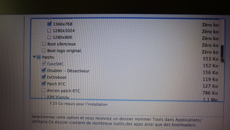

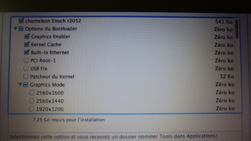

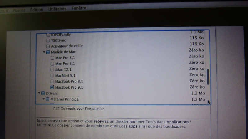

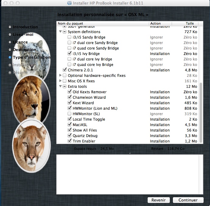

Au moment de la personnalisation du disque (après le formatage/partition) cochez les cases suivantes :
J'ai essayé de cocher le minimum pour pouvoir rebooter et finir avec l'installer HP, comme on le verra plus tard .
NB : j'ai coché dans SATA/IDE le SSD Trim Enabler, inutile si on a pas de SSD...et j'ai décoché son

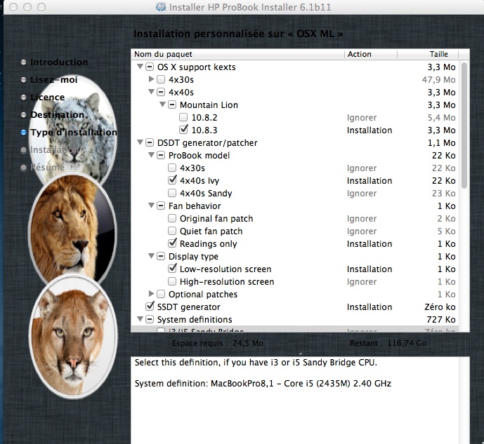

Une fois sur le bureau, Lancez l'installeur HP en suivant ces indications :

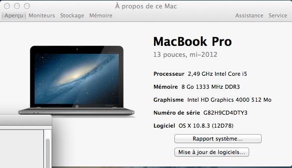

Normalement, à ce stade vous aurez un Macbook pro tout beau tout neuf !

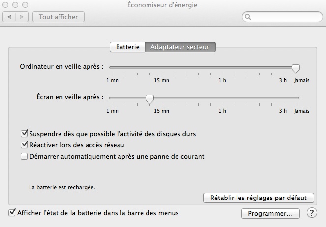

la sortie de veille... ( Dans Préférences système / Economiseur d'energie Ordinateur en veille après « jamais ») Si qqu'un à un tuyau pour la veille, je suis preneur...)

Juste un truc, vous avez pas de problème avec la veille? une fois sur trois je tombe sur un écran noir lors du réveil alors que j'ai bien mis wake on lan: OFF et mise en veille: Jamais.
C'est assez énervant de devoir rebooter.

Message par doodoo94 le Dim 8 Déc 2013 - 16:42
[Vous devez être inscrit et connecté pour voir ce lien] a écrit:Super tuto tu ça va aider bien des personnes.
Perso, je n'ai plus eu le problème dès lors que j'ai mis veille sur "jamais", ni sur ML ni sur Mav
Voilà mon réglage :

Message par kitkatball le Sam 28 Déc 2013 - 8:49
Etrange. J'ai souvent le problème sur ML alors que j'ai les mêmes réglages. Mais ça me le fait 1/3. (juste l'écran noir, donc reboot obligatoire)
