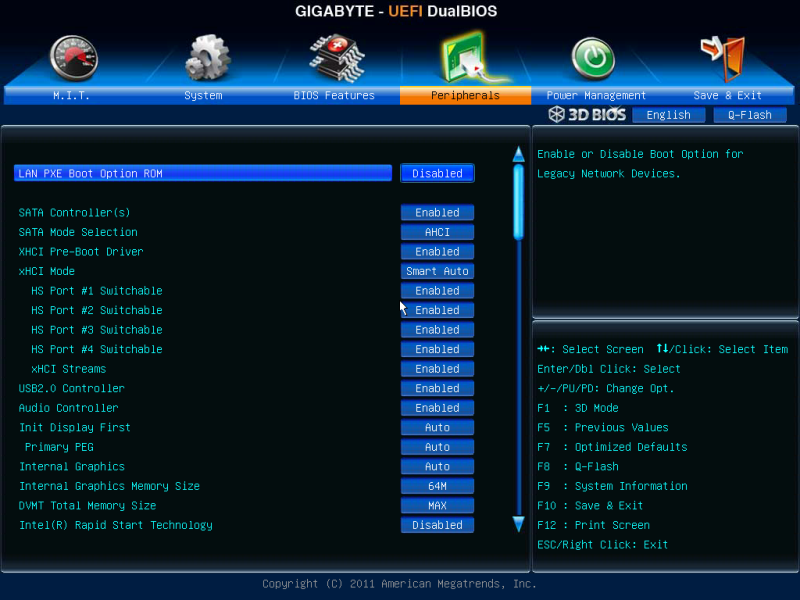

EUREKA (j'ai trouvé) yoji
J'avais des soucis pour comprendre certaines options du Bios en particulier PEG (?) mais aussi IGFX que j'avais lu au détour de certains sites. Après recherches tout s'est éclairci, j'avais une piste :
 Voici les significations de ces acronymes :
PEG  PCI Express Graphics
"Igfx" refers to the Intel Graphics Media Accelerator, an onboard graphics chip
IGFX   Internal Graphics
Confirmé par la suite par la lecture de ceci :
In the case of the example above, a discrete graphics card was used, so PEG is what you want to select under Init Display First. If you’re using the integrated Intel graphics, then you want to select IGFX here. You don’t need to make any changes to the Internal Graphics Memory Size setting here, just leave it at the default of 64MB.
J'ai donc corrigé mon réglage  "Internal Graphics" qui était sur AUTO en le passant sur IGFX.
Reboot et déroulement normal de la procédure (alors que précédemment elle bloquait) et...guitar
affichage en 1080p !!! YES biere
Seconde surprise, je suis en 10.8.4 et tout roule. Mémoire HD4000 à 768Mo (dû aux réglages du Boot.plist)
