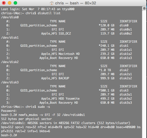

Formate ta parttition EFI
Exemple
newfs_msdos -v EFI -F 32 /dev/rdisk0s1
Pour être certain de quelle partition fait une verification
avec
diskutil list
Messages : 21925

Message par chris1111 le Sam 7 Mar - 7:19
fait ca avant la commande de formatage
sudo -s
Messages : 21925
Re: (RESOLU re-instal complete ) mauvaise manip
Message par chris1111 le Sam 7 Mar - 7:57
voila je vient de le faire sur mon SSD OCZ Very Happy
