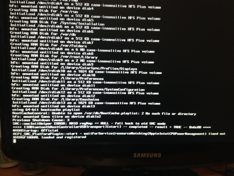

bonjour,je suis entrain de monter un hackintosh avec:
Intel Core i7-3960X Extreme Edition, 3900 MHz
Asus Rampage IV Extreme
10 Giga Corsair Dominator 1333
NVIDIA GeForce GTX 480
Disque dur WDC WD3000GLFS
et BOOT USB DVD OS X MAVERICKS V2.PKG
mais apres le BOOT USB DVD OS X MAVERICKS V2 le pc ce bloque et il m'affiche sa:
si je pourais avoir de l'aide ce serait super cool.
merci encore

Re: mac sur pc
essai
npci=0x2000 -v -x
npci=0x2000 -v -x
Re: mac sur pc
Comment fais-tu set manip?
gregoryges- Date d'inscription : 04/12/2013
Age : 43
Localisation : baisieux
Re: mac sur pc
Au démarrage du background tape espacegregoryges a écrit:Comment fais-tu set manip?
et retape espace, cela te permettras décrire ; npci=0x2000 -v -x
et respecte les espaces entre -v et -x
toujours respecter les espaces et les majuscules si il y en as quand on tape un FLAG

tapegregoryges a écrit:g pas de disk externe
GraphicsEnabler=Yes -v -x
et envois limage si sa blque

quelques chose marche pas dans ton affaire,gregoryges a écrit:voila
et ton screen resemblais a un screen normal qui dois être débloquer mais la ca changer et cet image est une image de commande shell
et si tu fait
npci=0x2000 -v

tu as fait ta clef avec clover faut la refaire avec chameleon support pcgregoryges a écrit:la premiere je passe pas par ou tu ma fais passer pour pouvoir ecrire npci=0x2000 je fais qu'une fois espace et je selection l'option verbrose

c'est bon pour la clef
maintenant au démarage il affiche ça
apres je fais npci=0x2000 -v
sa semble mieux passer y a plein de truc qui s'afiche puis ecran noir!!!!

j'ai fait
PCIRootUID=1 npci=0x2000 -v -x
et j'ai choper ça avant l'écran noir mais il manque une dernière ligne en bas

Re: mac sur pc
GraphicsEnabler=Yes PCIRootUID=1 npci=0x2000 -v -x
ou
GraphicsEnabler=No PCIRootUID=1 npci=0x2000 -v -x
ou
