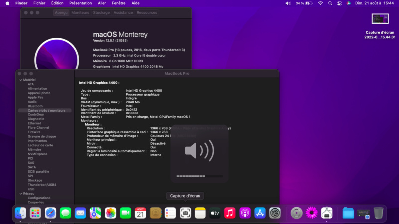

Message par Jeremy 94 Dim 21 Aoû - 9:02
Bonsoir à tous les amis.
Merci  @chris1111 je viens de tester sur un HP Elitebook 850 G1, tout est fonctionnel  (sauf le bluetooth )
Installation réussi avec le dernier  programme de Chris  (8 Series Monterey 12)
elitebook 850 G1
Intel Core i5-4300U 1.90GHz - 8Go DDR3 -  - 15,6" HD -
Webcam - Intel® HD Graphics 4400
Broadcom BCM943224HMS,
HP-Probook-EliteBook-Package-Creator-OC - Page 11 Captur76
HP-Probook-EliteBook-Package-Creator-OC - Page 11 Captur74
HP-Probook-EliteBook-Package-Creator-OC - Page 11 Captur75

Message par chris1111 Dim 21 Aoû - 9:13
Jeremy 94 a écrit:Bonsoir à tous les amis.
elitebook 850 G1
Ta carte WIFI a pas e Bluethoot et ton Portable nen a pas plus intėgrer allor il te faut une Combo compatible ou un Dongle USB compatible
