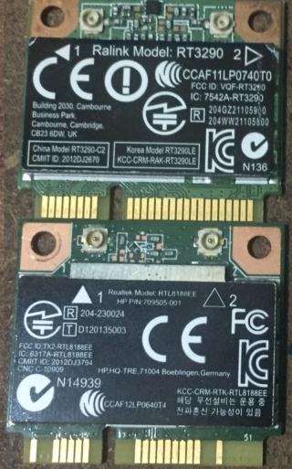

bonjour tout le monde
voila Chris les cartes wifi que j'ai trouvées, si ces cartes sont compatibles envoyer moi s'il vous plait les fichiers de configuration. Merçi
problème réseau sur.  MacOS Big Sur Img_2010

Message par chris1111 Lun 28 Sep - 8:03
Essai avec la BCM943228HMB Envois moi ton DSDT.aml et je te le renvois avec patch et le kext qu'il te faut et te faudras un SMBIOS MacBook Pro 15.1
alidzcom aime ce message
