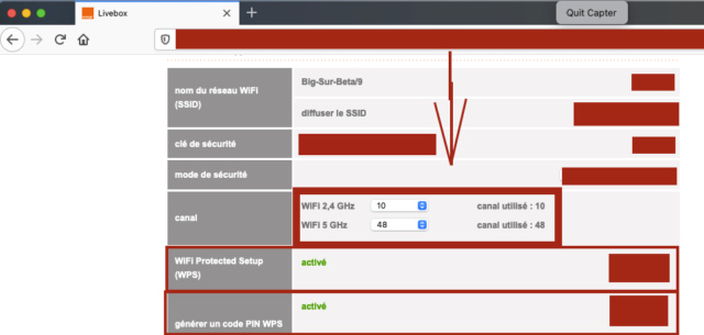

Message par djams Mer 25 Nov - 11:27
bonsoir mes amis
internet étant un grand magasin ou les informations ne manque pas quand on sait chercher un peu , ce qui n'est pas toujours mon cas .
mais cette fois j'aimerai partager avec vous cette petite astuce qui l'air de rien a son éfficacité , croyez moi .
il y a une vidéo sur YouTube qui en parle , bien sur je ne la retrouve plus pour vous la partager  ha24 .
ce pendant si comme moi vous êtes équipé de live box orange .
taper dans votre navigateur internet , 192.168.1.1 .
vous allez tomber directement sur cette page ci dessous , il vous faudra y inscrire votre mot de passe , qui , bien souvent correspond au 8 premier chiffres de votre clé de sécurité au dos de votre live box , sauf bien sur si vous l'avez déjà changer  scratch .
(resolu) WIFI ou TP-LINK300mbps voir en Ethernet - Page 2 Captu472
ensuite rendez vous dans la section WIFI  . Chercher la page ci dessous ,  sur la section canal , amusez vous a changer sois en manuel ou en scannant les deux canaux , car j'ai remarquer que 16 de mes voisins utilisais les même canaux que moi , normal les réglages par défaut cher orange sont généralement 136 et 38 , donc sa fait du monde qui utilise les même canaux ,  donc sa coince a un moment donner .
cette astuce na pas pour but de booster  votre wifi , mais sa fait moins de monde sur le même canal , se qui change la donne .  lunette  Very Happy  testé et approuvé .
(resolu) WIFI ou TP-LINK300mbps voir en Ethernet - Page 2 Captu471
voila j'espère que cette petite astuce pourra vous aidé dans le noeud des canaux minou

Message par arcade33 Mer 25 Nov - 12:32
c'est une box adsl que tu as ?????
(resolu) WIFI ou TP-LINK300mbps voir en Ethernet - Page 2 Empty Re: (resolu) WIFI ou TP-LINK300mbps voir en Ethernet
Message par djams Mer 25 Nov - 12:39
arcade33 a écrit:bonjour
bonsoir arcade ,
oui c'est une live box orange en adsl .(resolu) WIFI ou TP-LINK300mbps voir en Ethernet - Page 2 Img_5510
