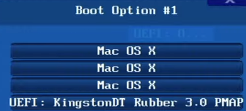

Pour les résidus de Mac OS X inutiles encombrant le bios
de Clover en utilisant shell
bcfg boot dump et bcfg boot rm xx
d' opencore en utilisant shell.efi de tools
https://www.hackintosh-montreal.com/t6313-nettoyer-bios?highlight=nettoyer

Pour le Bios, c'est aussi que j'avais un Yosemite sur le mSata d'origine de la carte mère et la clef USB avec l'installer. Mais je vais flasher le Bios, quand j'aurais terminé je pense. C'est une machine qui ne me sert plus beaucoup maintenant.
D'ailleurs, la carte mère à tendance à forcer le boot sur l'EFI du mSata et je me suis fait avoir dans la vidéo au reboot après installation de Big Sur, on peut remarquer que les numéros de série sont différents. J'aurais du faire ça plus propre !
Désolé, merci beaucoup pour l'astuce !
