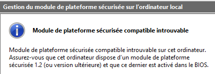

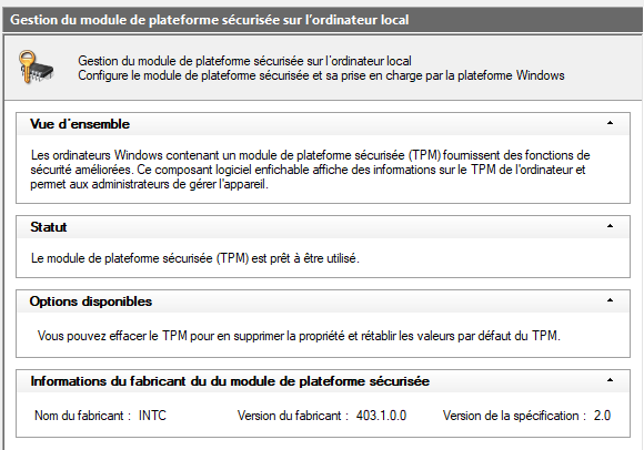

Pour vérifier si votre PC est apte à recevoir Windows11 il faut déjà que le TPM soit activé au niveau du bios
Sous Windows
Touche Windows +R
tpm.msc
Si c'est bon vous aurez
Si ce n'est pas correct vous aurez

Sous Windows
Touche Windows +R
tpm.msc
