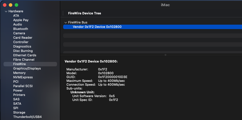

suite au succèes de la transformation d'un Hackintosh de mountain lion à Big sur, je reviens vers vous pour regler un problème de carte firewire sur un Hackintosh qui tournait sur El Capitan et que je viens de passer sous Big Sur.
La carte firewire qui fonctionnait parfaitement en interaction avec une carte son motu 896HD semble ne plus fonctionner sous BS.
Il semble que la carte soit bien reconnu dans system report.
C'est une carte avec puce TI. Elle possède 3 ports que j'ai testé a tour de rôle sans succès.
Une idée
Une idée

Je me suis rendu compte que dans les deux hackintosh, j'ai les même cartes Firewire.
Je les ai donc interverti sans plus de résultat. Celle qui fonctionnait sur l'un ne fonctione pas sur l'autre et celle qui ne fonctionnait pas fonctionne sur l'autre (j'éspère être clair)
Les deux OS sont big Sur 11.7.5, Les kexts installés semblent êtres les même.
Cela viendrait de la carte mère?
J'ai testé sur les deux slots dispo pour le même résultat.
et elle est reconnu par le Rapport system comme vu précédemment.
Les pilotes de la cartes son firewire sont les mêmes sur les deux machines.
Je ne sais plus trop ou chercher.
Une idée, même bête ?
Cédric.

C'est bon, ça fonctionne !
a force d'entêtement, je me suis rendu compte que lors de l'installation, j'ai lancé la migration depuis l'ancien OS ! et ça a mis le bazard.
Je suis repartis à zero, formatage du SSD et reinstall propre.
J'ai telechargé le pilote de la MOTU et tout fonctionne
Firewire 100% fonctionnel avec la 896HD Motu (qui à 14ans !!!) et osx BigSur
plus qu'a me retrouver une carte graphique car ça ram un peu niveau affichage ;-)
