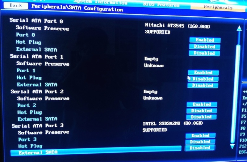

quand je branche le SSD sur un autre port SATA, il apparaît bien dans le BIOS :
- en haut, en SATA 0 le "Hitachi" c'est le disque mécanique
- en bas, en SATA 3 le "Intel" c'est le SSD
MAIS quand je démarre le PC sur mon autre disque dur mécanique bootable, le disque n'est pas détecté...

je comptais bien activer le TRIM mais je ne peux tout simplement pas cocher la case :
quand je boote sur la clef USB d'install :
- le programme d'OSX se lance mais au moment de choisir l'emplacement de l'installation, la fenêtre est *vide*.
- toujours à partir de la clef, quand je vais dans l'Utilitaire de Disque le SSD *n'apparaît pas*
- le bouton personnaliser (là où se trouve Trim + le reste) n'apparait pas.
mon problème c'est que le disque branché en SATA est repéré par le BIOS (cf; copie d'écran précédent) mais qu'il n'est pas repéré, ni par le hackintosh quand je démarre sur un autre disque, ni par la clef USB pendant l'installation.
