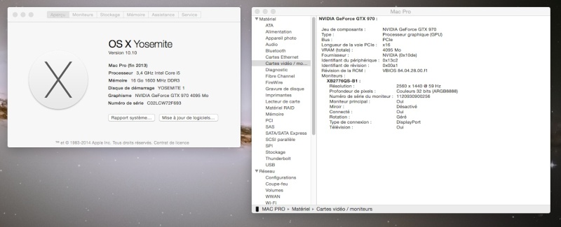

Message par Lamateur Ven 26 Déc - 6:01
Merci fonctionne parfaitement !
aide changement carte graphique gtx 670 vers gtx 970  Mini_903145Capturedcran20141226125802
