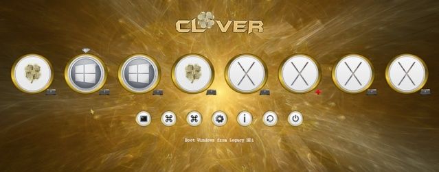

Mon disk de CLONE 1 Tera et biem il chauffait un peut sur le canal PATA jai eu la brillante idée de interchanger celui de Windows 10 -
250 gig plus petit Smile
et je l,ai mis a la place de mon CLONE en PATA et jai mis mon tera sur le port sata
Clover DELL Precision 690  - Page 4 811
SURPRISE je boot windows 10 a partir du menue Clover Clover DELL Precision 690  - Page 4 1037447622 Clover DELL Precision 690  - Page 4 3259054435 912368 yoji
Plus besoin de passer par F12  superman 2244497741 1688815589
Clover DELL Precision 690  - Page 4 Screen10
Je vous le dit ce PC il est incroyable  affraid  afro  study
