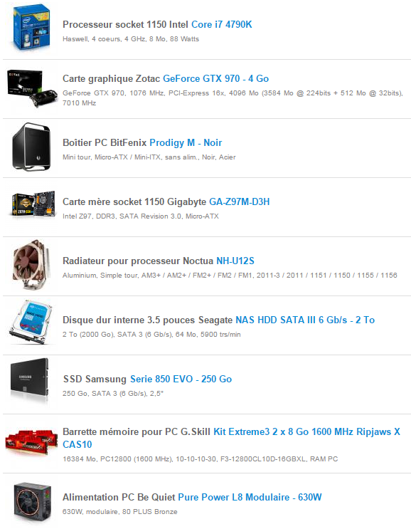

Bien le bonjour / bonsoir à tous Very Happy ,
Après avoir bien fouillé, je pense avoir monté une config assez performante pour installer OSX. Seulement j'aimerais avoir l'avis de professionnelle du domaine ^^. Voici donc ce que j'ai choisis:
Avis sur ma futur config Config10
Je tiens à préciser quelques points avant que vous ne modifiez mes choix:
- J'ai besoin d'une config pour faire du montage vidéo / effets Spéciaux / Motion design de façon professionnelle
- Je t'iens à garder ce boitier qui me fait de l'oeil depuis longtemps
- Je souhaite bien sur, avoir une config pas trop chère, même si actuellement celle-ci dépasse les 1300€ (c'est un premier jet ^^).
Surtout, si vous estimez que certains composants sont bien trop puissant par rapport à ce que je souhaite faire, n'hésitez pas à les downgrader si vous trouvez cela nécessaire.
Merci d'avance à tous et bonne soirée Very Happy
Massdarme

Ca devrait bien tourner Laughing

Aucun soucis au niveau des composants et de la compatibilité?

Qu'est ce qui fait que tu ne prends pas les nouveau chipset?
Maintenant que Clover est compatible
Voir => ICI et
Fred  clin d'oeil
Avis sur ma futur config Empty Re: Avis sur ma futur config
Message par Massdarme Ven 9 Oct - 6:33
Bah je m'étais référer au post sur la liste des composants compatible. Que me conseillerais-tu pour un couple carte-mère processeur ne dépassant pas les 400-500.€ (j'ai une marge mais moins c'est cher, mieu ce sera). Ce n'est pas grave si je perd un peu de puissance.

Desole de relancer le sujet avant d'avoir eu une réponse, mais je viens de voir que final cut n'accepte pas toute les carte graphique, et je ne crois pas que celle que je souhaite me procurer conviendra. Du coup, j'ai une question supplémentaire : quelle carte graphique prendre car là je sèche ^^?

Massdarme a écrit:Bah je m'étais référer au post sur la liste des composants compatible. Que me conseillerais-tu pour un couple carte-mère processeur ne dépassant pas les 400-500.€ (j'ai une marge mais moins c'est cher, mieu ce sera). Ce n'est pas grave si je perd un peu de puissance.
En fait il faut encore attendre un peu car El Capitan n'est pas bien finalisé
Les Z100 fonctionne sur la beta 10.11.1 => ICI
Fred clin d'oeil
Message par Massdarme Sam 10 Oct - 14:38
Je vois. J'ai prévu de m'acheter les composants début novembre. C'est peut-être beaucoup demandé de ma part, mais pourrais tu modifier ma config pour que la CG soit compatible avec Final cut s'il te plaît? ^^
(Dans les 1000€ max, ça m'arrangerais plus ^^)

Massdarme a écrit:Je vois. J'ai prévu de m'acheter les composants début novembre. C'est peut-être beaucoup demandé de ma part, mais pourrais tu modifier ma config pour  que la CG soit compatible avec Final cut s'il te plaît? ^^
Faut attendre que Apple est un support Skylake dans leur machine avant de rever
Sinon rien ne marche comme il le faut !
ta config est impeccable
ta CG sera compatible avec final cut
car tu devras utiliser les web drivers nvidia qui sont à la base ceux de la GTX 680
Donc aucun problème
Fred clin d'oeil
