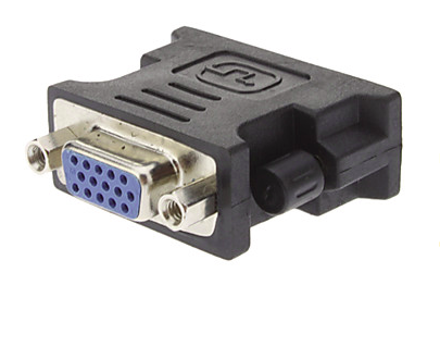

Si tu connais quelqu'un qui peut te prêter un écran en DVI pour tester sinon procure toi un adaptateur DVI / VGA pour ton nvidia GT

Bonjour je reçois mon adaptateur jeudi au plus tard merci de votre aide je vous tiendrais au courant de toute façon

bonjour arcade33 je sors sur du vga mon moniteur n a qu une sorti vga j ai pas le choix je viens de refaire ma clef pareil clover se lance et au moment de me metre l inviter pour installé osx ou meme pour me lancer l invite de capitan mon moniteur se coupe et me m es no signal la je calle alors que sur mon ati 5450 non

je pense que tu ne peux pas sortir en VGA ( cette carte c'est une Nvidia ???? )lamygale a écrit:bonjour arcade33 je sors sur du vga mon moniteur n a qu une sorti vga j ai pas le choix je viens de refaire ma clef pareil clover se lance et au moment de me metre l inviter pour installé osx ou meme pour me lancer l invite de capitan mon moniteur se coupe et me m es no signal la je calle alors que sur mon ati 5450 non
il te faut un adaptateur DVI/VGA et brancher ton écran dessus
