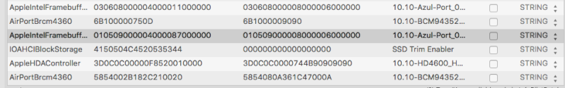

Niveau installer j'ai pris le package EL Capitan HD, ç'est donc Clover UEFI v2.3 r3320 avec HSFPlus UEFI.
après dans la config.plist j'ai cocher dans
"Boot" : dart=0, kext-dev-mode=1, nv_disable=1
"Graphics" : j'ai décocher Inject Intel
"Kernel and Kext Patches" :
Je pense que j'ai tout dit là, ce matin j'ai installer les web drivers Nvidia, une fois que je le sélectionne sur le hackintosh il me demande de rebooter, je le fait, et une fois relog, il n'a pas pris la main sur web drivers, il est toujours sur le drivers basique.
