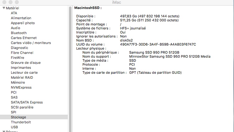

Bon, j'ai fais un rapide saut à la maison, le temps de faire une capture d'écran...
En effet, je suis dubitatif devant ce que j'ai vu dans le rapport système...
Du coup, je vois pas s'il y a le trim, et il n'y a rien dans la section NVMexpress ?? Je pense que c'est un problème de kext... ?
Bon allez, je repars...

Essaye de faire un test de débit de ton ssd en nvme, si les débits correspondent a ce que propose le ssd c'est bon sinon, il y a un problème au niveau du kext/driver que tu as mis.

Voilà, j'ai fais un test comme demandé... on est assez proche du débit d'un 950 Pro, donc je pense que c'est bon...

Bon les débits sont bons et donc c'est le kext que l'on t'a indiqué que tu as installé j'imagine ?
As-tu fais un tour dans le rapport système dans l'onglet "PCI" pour voir ce qu'il s'affiche ?

elle est bonne son installationnightfroster a écrit:Bon les débits sont bons et donc c'est le kext que l'on t'a indiqué que tu as installé j'imagine ?

Merci pour vos indications ! Je vais taper la commande sous Terminal, mais je pense que je ne verrais pas si le trim est actif...
Mais je me posais une question : N'aurais-je pas intérêt à installer un utilitaire de type Trim Enabler ?? plutôt
