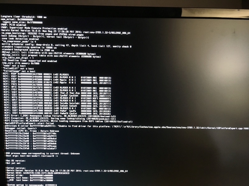

coucou,
alors je viens de changer de config
et la le drame jusqu'a maintenant j'avais jamais eu de probleme avec clover special edition mais la je ne sais pas pour quel raison j'ai un ecran crash panic :/
ma config :
i7 4770
z97n-gaming 5
16 go ram
250 go ssd
test effectué avec et sans rx 480
j'ai desactiver dans le bios
vt-d
j'ai activé :
xhci mode auto
legacy usb suport
xhci hand off
ehci hand off
clover je l'ai passé
en uefi
et drivers 64uefi
emuvariable
osxaptiofixdrv2
hfsplus
et au moment du boot j'ai
Probleme installation z97n gaming 5 Img_5610
si vous avez des idees je suis preneur Very Happy

Message par chris1111 Dim 25 Sep - 6:40
C'est qu'il y a rien a mettre dans CSE
Ici ont ne fonctionne qu'avec le dernier FakeSMC et pour une config comme la tienne c'est suffisant Une Clef USB tu ne doit avoir que le FakeSMC et au plus NULCPU

Message par chris1111 Dim 25 Sep - 6:46
semara a écrit:j'ai ajouter aussi le kext artherose2200 pour l'ethernet et le fakesmc j'ai laissé celui de clover :/
Enleve le kext Atheros

Message par shiro60 Dim 25 Sep - 6:51
Peu être le même souci que moi enlevé le fix sound dans l'onglet DSDT,

Message par semara Dim 25 Sep - 7:38
toujours le meme probleme juste avec fakesmc et j'ai enlever le fixhda :/

Message par chris1111 Dim 25 Sep - 8:35
Essai sans carte Graphics  et utilise ce config
Probleme installation z97n gaming 5 Attachment
config.plist.zip Vous n'avez pas la permission de télécharger les fichiers joints.(2 Ko) Téléchargé 6 fois
Probleme installation z97n gaming 5 Empty Re: Probleme installation z97n gaming 5
Message par chris1111 Dim 25 Sep - 8:48
Mais une question au début est ce que tu avait désactiver IntelGraphics CPU ?
Sinon la c'est le contraire, faut Activer avec ce config

Message par semara Dim 25 Sep - 9:30
alors merci chris ca marche avec ma carte graphique ton fichier sauf que la carte graphique ne fonctionne pas completement
oui je suis en f5 sur la CM
je recollle ton fichier dans le post install ?
