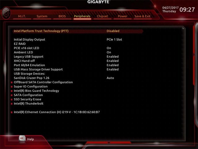

Message par pasko Jeu 27 Avr - 3:03
J'ai fait la capture de mon bios donc j’espère que ça vous aidera si vous trouverez un incorrect ou plus!...
Bonne journée  bounce
System
Problème installation El Capitan Z170X Ultra gaming/ GTX 980 2_syst14
Bios
Problème installation El Capitan Z170X Ultra gaming/ GTX 980 3_bios14
