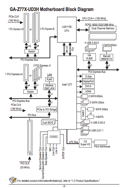

Bonjour à tous
je viens de refaire le Hackintosh de mon frere
config  CM  GA Z77X UD3H  + I5 3570K + RAM 16GO + GTX 660  sierra 10.12.5
j'ai 4 ports USB 3 qui ne fonctionnent pas du tout ( fonctionnent sous windows )
ce sont ceux qui viennent d'un chipstet VIA ( voir synoptique)
dans le patch j'ai mis 20 ports USB  6 USB2 + 8 USB3
une petite idée serai la bienvenue
Merci  ha1

Message par chris1111 Jeu 20 Juil - 7:35
Enleve le patch et met ça dans Clover /kexts/10.12
Edit Very Happy

Salut Chris
j'ai essayé hier soir mais chou blanc il ne détecte pas pas les 4 ports USB du HUB VIAL800
j'avais même fait un essai en enlevant USB injection all dans les Kext mais la plus du tout de USB
donc résultat des courses j ai enlevé le patch dans config plist mis les 2 Kext que tu m'a filé
oui les usb fonctionne sauf ceux du VIA L800 ( j vais refaire des test entre deux coup de pinceaux Very Happy Very Happy )
