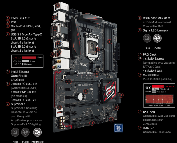

Depuis pas mal de temps J'avais cherché une carte mère assez récente possédant nombreux des ports USB et finalement J'ai trouvé. C'est une carte mère Asus Z170 Pro Gaming. Elle possède 11 ports USB (toute sorte USB) .

Donc alors Je commençais à installer la nouvelle mouture qui est High Sierra. Au démarrage n'a rien d'exceptionnelle mise à part il fallait bien configurer au niveau de BIOS de cette carte. Voila c'est parti pour entrer au niveau d'affichage demandant le login et mot de passe et ce genre de truc mais Je me rendait compte le souris et clavier en USB (type USB 2) ne fonctionnaient pas du tout. Ils restaient inertes. Bref l'installation n'avait pas aboutis jusqu'au bout.
Evidemment dans ce cas là pas grand chose à faire mise à part de chercher informations concernant ce genre de problème sur l'internet. Et heureusement sur ce site (Hackintosh-montreal.com) Je peux compter sur ces forumers d'avoir un coup de main et information (merci Chris...)
On m'a soufflé le mot d'un kext USBInjectAll.kext qui pourrait palier dysfonctionnement les ports USB. Et J'ai trouvé sur ce site très populaire pour la communauté Hackintoosh: https://github.com/RehabMan/OS-X-USB-Inject-All
géré par RehabMan (entre autre). Chapeau à ce gars là, il parait c'est un developer dans le domaine Hackintosh/Apple.
J'ai téléchargé ce kext et puis J'ai fais un copie collé et J'ai largué dans la partition EFI au rayon "Other".
J'ai redémarré la machine et puis toute de suite J'ai le souris et clavier qui fonctionnent. Bah oui ! J'ai fait copie collé tout de simplement le kext en question afin aboutir l'installation High Sierra et régler le problème ports USB.
