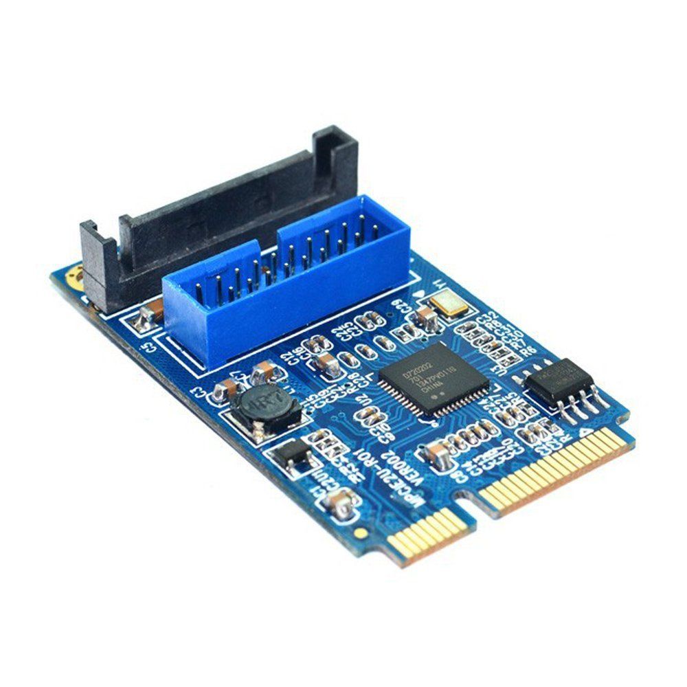

J'ai sur mon Imac 2010 aucun port USB qui fonctionne, l'hub est en panne .
J'ai parcouru les forum a fin d'en remédié et je n'est pas trouver de solution , quoi que peut êtres celle si https://forums.macrumors.com/threads/adding-usb3-0-to-late-2009-imac-11-1.1979806/
une carte mini pcie USB a la place de la carte Wi-Fi .
Donc ma question serait de savoir si sa pourrais fonctionner .
Voilà comment je voie la chose ....je prend ce petit câble a fin d'amener la carte mini pcie a la place de mon lecteur cd rom ( en panne aussi ) soucis port usb imac 21,5 pouce 2010  LD0004700025_2
Celle si brancher donc a la place de la carte wifi , et après brancher a cette fameuse mini carte pcie sata , brancher au port sata de mon lecteur .soucis port usb imac 21,5 pouce 2010  Motherboard-mini-pci-express-to-dual-usb
Il me reste donc juste à brancher ce câble , sur la mini-carte et le faire sortir sur le bas de mon Imac faisant deux trous dans la grille du dessous soucis port usb imac 21,5 pouce 2010  20-broches-a-2-ports-usb3-0-support-de-support-de
Sa pourrais le faire .?  pour les pilote j'ai pas d'idée par contre   merci

Je verais pas pourquoi sa fonctionnerais pas, pour le pilote vérifie avant quelle est le Chip USB 3 car si ce nest pas supporter dans macOS sa marcheras pas

Cest supporter mais avec un kext ajouter car cest du NEC UPD720202 chipset
Kext ici ➤ Sur ce post
Sinon essai de trouver un Chip USB 3 (FL1100)

Message par chris1111 Sam 1 Sep - 14:01
oui sinon si tu veut aller dans la carte PCIe vas avec Inatek
https://www.inateck.com/pci-express-cards-hubs.html

Message par dark974 Dim 2 Sep - 0:08
Donc avec cette démarche sa peut fonctionner ? super , reste a savoir comment je vais faire pour que les port usb de cette carte la soucis port usb imac 21,5 pouce 2010  Chip-Fresco-FL1100-USB-3-0-PCI-E-Expansion-Card-Adapter-PCI-E-USB-3    ce retrouve a l'extérieur de mon imac ha4
si par la suite je prend un hub de ce style soucis port usb imac 21,5 pouce 2010  Images?q=tbn:ANd9GcQOWm5QkHgUZvpTO7gCycd7vePAiE7gmtPPGM_dQo4NKMfMSAcGLw et je le connecte a la carte pcie  dans l'imac et le fais sortir par le bas ;
mes ports usb fonctionnerons ?
Du coup vous me conseiller le premier pcie que je vous est montré ou le second ? FL1100

Si tu crois que tu est capable de faire le Mod et bien vas y ha26

Message par chris1111 Dim 2 Sep - 14:13
moi jyrai pour une Inatek plus cher mais compatible 100% ha12

a ma connaissance oui, a moin que je me trompe et que certains Inatek sois pas compatible
Moi jai celle ci et elle est native
Inatek KT4006
