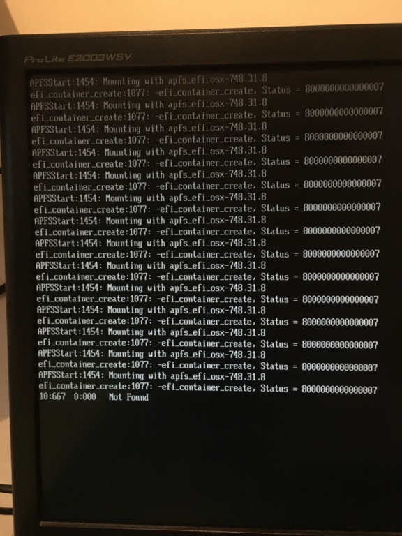

après quelques belles années sur Maverick, je souhaite installer High Sierra.

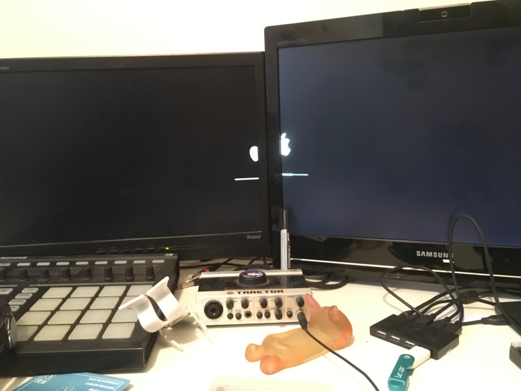

Donc j ai créer ma petite clef USB comme d habitude j ai démarrer dessus et la erreur direct :
alors je démarre comme d'habitude et mis la clef usb au moment de choisir le boot.
J ai choisis la clef et l'installe commence :
après au moins 10 bonne minutes arrive la fin et pouf Erreur :
voila donc je me suis arrêter là, pensez vous que ça vienne de la carte graphique Intel avec ma super Matrox :p ? et vaudrais mieux que j installe dans un premier temps avec juste un écran ou peut étre autre chose ?
merci a tous pour l'aide

Regarde comment tu as formaté ta clé
depuis mavericks avec le terminal tu fais
diskutil list
Pour la carte ton processeur i5-4670 est avec une HD4600 donc aucun problème pour faire l'installation sur l'IGPU. Ensuite tu vois pour essayer une autre carte graphique.
Il suffit de paramétrer le bios en IGPU, et de rebrancher le HDMI sur cette carte.
Sur la photo je vois un multi contrôleur USB , essaye d'abord direct sur le port pour l'installation pas sur le contrôleur.
Toujours faire au plus simple.
