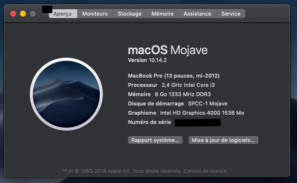

Installation réussie et Maj en 10.14.2
ma carte wifi dw1520 était reconnue et le wifi s'activait mais impossible de se connecter à mon réseau
J'ai réglé le problème en rajoutant le custom flags "brcmfx-country = #a" dans la section boot de Clover
A part la HD WEBCAM reconnue mais qui n'affiche rien dans FaceTime tout est OK
Mille merci à Chris pour ta vidéo très explicite et pour ton outil post Install
Un vrai bonheur
Un vrai bonheur
