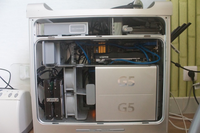

Qu'est ce que ce serait si elle faisait bien 2 Go lol! Problème carte. Graphique Asus GTX 760  1037447622
Voila La Bête default133
Problème carte. Graphique Asus GTX 760  Img_5514
