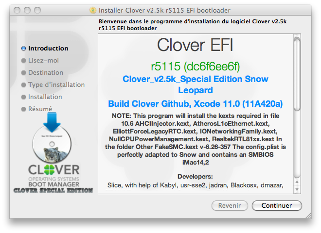

j'ai  installer la version de clover 5115 qui fonctionne avec snow leopard
j'ai donc effectuer la mise a jours pour être conforme dans snow leopard , je suis bien a jours , seulement j'ai un doute dans mes choix sélectionner dans clover , pourriez vous me dire si j'ai fait une erreur ?
car je sais démarrer tout mes disques snow leopard , n'aviquer , aller dans mes dossier etc tout comme il se doit .
je sais crée le programme macOS X Deploy V2 vraiment correctement ,  tout fonctionne vraiment très bien . mais a une seul condition c'est que je doit avoir le disque MacOS SIERRA  HD pour pouvoir démarrer sur un de mes différent disques de snow ou macos x deploy . ha3
je n'arrive pas a démarrer snow ou macos x deploy tout seul sans aucun autre disque deja dans mon pc . et sa sa me chagrine . ha3

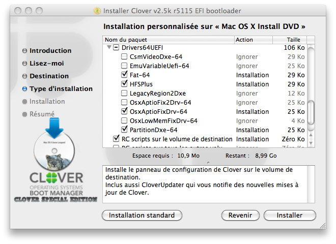

Met ton Bios UEFI with CSM et il devrait démarrer comme il le faut
Tes choix sont parfait pour ESP sinon si tu coche UEFI et bien tes choix Drivers UEFI sont parfait aussi

je ne trouve pas dans mon bio "WITH CSM" dans le HP PRO BOOK 6560B . se n'est pas grave ,  je cherche pas bien  bref.
donc voici se que j'ai fait et qui a enfin résolut le démarrage avec clover 5115 sur le HP 6560  .
je me suis re deployer macOS X Deploy  V2 sur un HDD .
j'ai installer clover  3513 qui est dans le programme Deploy ,  le tout effectuer avec mon mac book  ,  j'ai ensuite redémarrer mon mac book sur mon nouveau HDD brancher en externe , j'ai crée mon compte comme habituellement , j'ai installer clover 5115 sur se HDD , mais cette fois en UEFI .
je l'ai rebrancher a mon HP 6560 en externe et démarrer  , mais toujours avec macos sierra HD dans le pc si non pas moyen .
j'ai monter ma partition EFI de Deploy , dans le Config.Plist a la section graphique , j'ai mis la valeur intel sur " true" et false pour ATI et nvidia , j'ai retirer le disque macOS Sierra HD et remplacer par mon petit Deploy et bingo sa a fonctionner du premier cout ..donc je vous passe la suite de l'installation d'internet etc .
il y avait surement plus simple pour y arriver , mais .

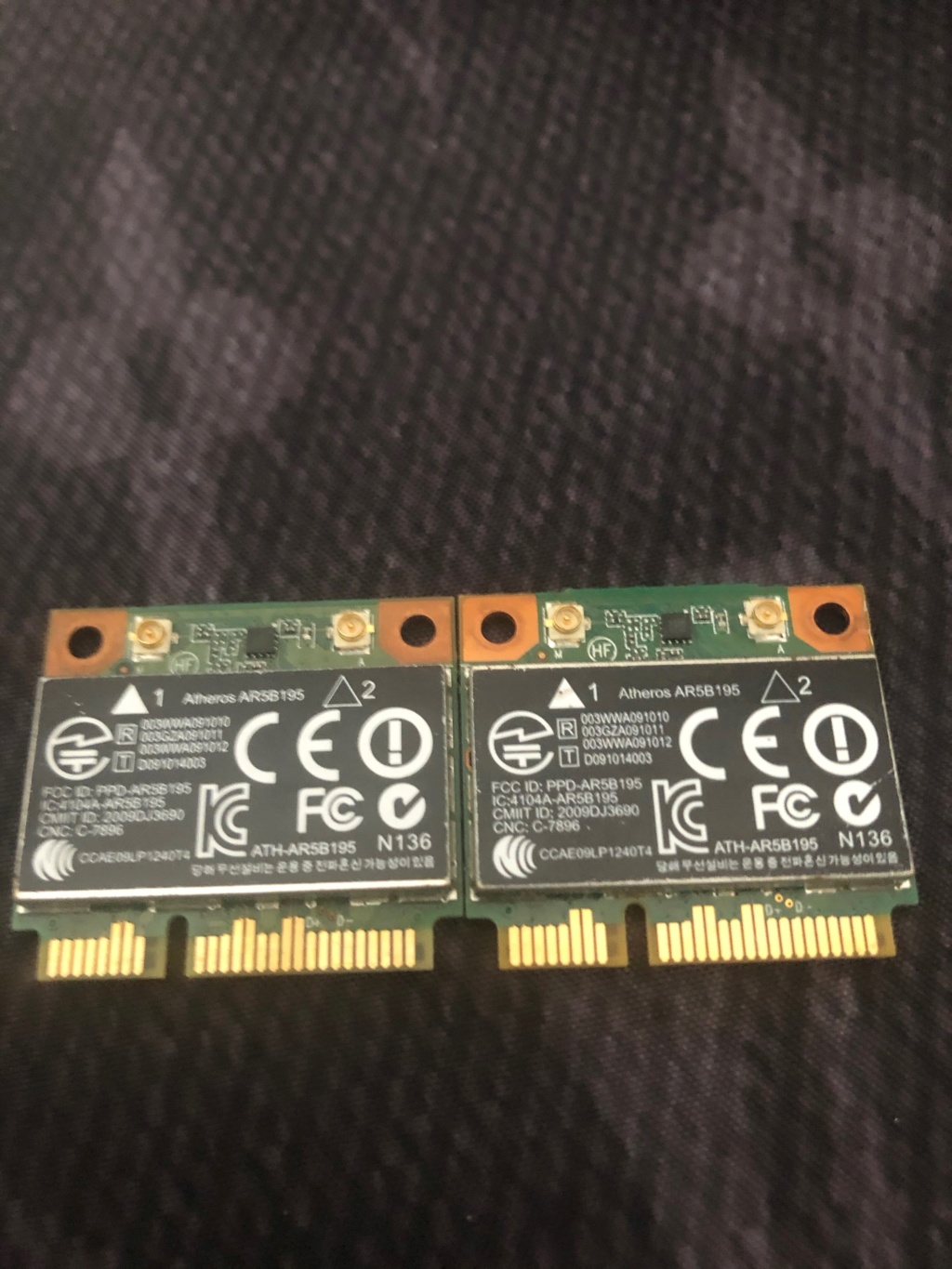

Il te faut une comme celle ci
https://www.ebay.com/itm/592775-001-for-HP-Atheros-AR9285-AR5B195-Mini-PCIe-WiFi-Wireless-3-0-Bluetooth-/263796432829
Faut faire attention car si ton Bios est Whitelist elle fonctionneras pas ERROR 702 sur le Boot, il faut quelle sois une HP Brand pour ce genre de HP ha26

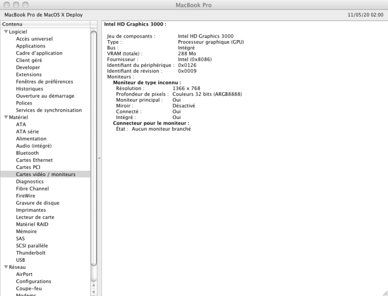

Fait une copie d'écran de Rapport System / Graphics
Tu arrive a bien lire toutes les video pas de Graphics Glitch
clover et snow leopard  Empty Re: clover et snow leopard
Message par djams Dim 10 Mai - 19:09
chris1111 a écrit:tu na pas répondue pour le HD 3000
oui clover fonctionne nativement avec la HD3000 sur le HP sans aucun probleme .
pour la lecture des vidéo , il m'arrive de ne pas pouvoir les regarder correctement , sa depend de certaines vidéo .
j'arrive a regarder toutes tes video en mode pleine écran qui sont sur youtube avec Snow Léopard sur le HP 6560 , il arrive que j'ai effectivement des effet Glitch .
voici :
clover et snow leopard  Sans_t16

Message par djams Mar 16 Juin - 6:37
chris1111 a écrit:Il te faut une comme celle ci
Ton HD 3000 fonctionne naitevement avec Clover ? Tu a le QE/CI  ?
bonjour Chris
carte wifi reçu , elles fonctionnent  parfaitement sur le hp pro book 6570b , actuellement sous Mojave .
je vais installer l'autre sur le 6560b qui est sous hight sierra.
EDITER 14H20/
SUR LE HP PROBOOK 6560 NON FONCTIONNEL ERREUR 702 , TEMPIS
