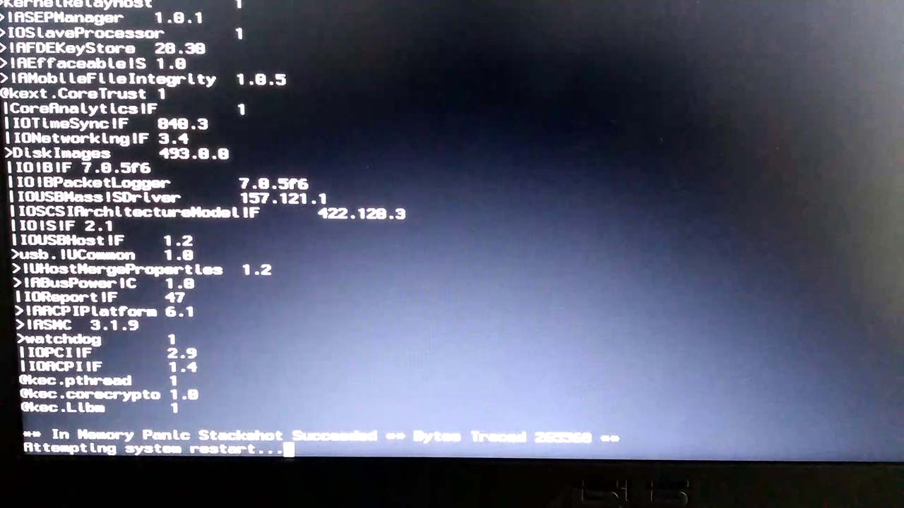

Message par mapomme1108 Ven 26 Juin - 15:14
Le pc est un Asus ROG GL552VW-DMZ01T
J'ai mis le reste dans ma signature,
J'utilisais les même kexts, patch et config.plist que pour Mojave
Suivant ton conseil, j'ai utilisé le Clover Special Edition en utilisant le config_Laptop.plist et sans ajouter de kexts,et j'ai un kernel panic

Message par arcade33 Sam 27 Juin - 2:03
c'est pas ça qu'il faut faire !!!!!
tu update le clover de ta clef qui contient le EFI qui te permet de booter MOJAVE ( tu gardes ta config.plist )
avec C.S.E 5119 fr
ici : https://github.com/chris1111/CloverBootloader/releases
une fois fait tu mets dans ACPI/PATCHED CE SSDT.AML (ci joint )
et tu dis ce qui se passe lunette lunette
