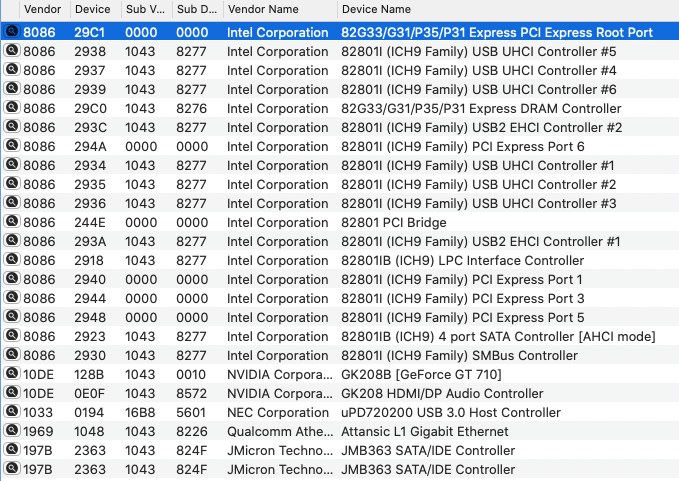

j'ai effectué une capture d'écran d'une analyse de mon matériel par DCPIManager.
Big Sur possible sur mon matériel ? Captur10
Catalina 10.18.7 marche très bien dessus mais impossible pour l'instant d'executer une nouvelle install ou une mise à jour big sur avec les outils de chris (clover ou Opencore legacy duet).
Si quelqu'un a une idée, patch, kext, quirks...je prends !

dtofki a écrit:Salut à tous !
Merci d'avance  Very Happy

Je me suis rendu compte au fur et à mesure de mes tests que :
Big sur boote très bien (en usb et sata)
Lorsque j'insers une clé usb sur les différents ports elle est parfaitement reconnue et s'affiche sur le bureau donc les ports usb fonctionnent.
Mais lorsque je branche un clavier ou une souris sur nimporte quel port usb2 et usb3 ils ne fonctionnent pas !!!
C'est dingue ce truc, on dirait que qq chose dans big sur empêche un clavier ou une souris de fonctionner ???
Je poste le debug.log de big sur si besoin
Merci d'avance

tous mes ports usb fonctionnent, quand j'insert une clé usb elle apparait mais lorsque je branche un clavier ou une souris sur ce meme port, ça ne fonctionne pas !
C'est exactement ce qui est décrit dans le guide opencore dortania. Ils disent que ce problème apparait sur certains bios legacy, et donc le mien !
