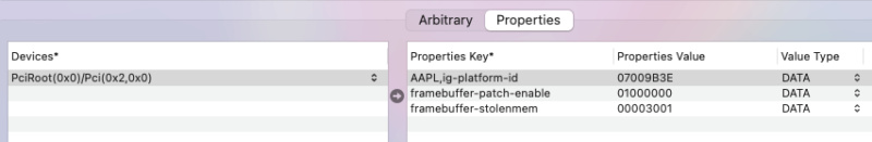

Oui mais ensuite il faut paramétrer le config pour ton IGPU celui de ton processeur
dans properties
I5 lequel ?
dans properties
I5 lequel ?

est un CPU Comet lake avec un IGPU UHD 630
Tu dois utiliser pour cela 07009B3E
Dans le config à la section Devices tu dois renseigner comme ceci

Merci encore de prendre de ton temps pour m'aider. Dans clover configurator, j'ai bien renseigné les éléments manquants que tu m'as indiqué puis mis à jour mon config plist mais je bloque toujours sur cet écran noir avec la pomme Apple, l'installation ne veut pas se lancer. j'ai suivi tous les tutos sur clover et clover configurateur et je ne trouve pas. c'est rageant!
J'ai mis ci joint une cature de clover et on fichier config plist.
