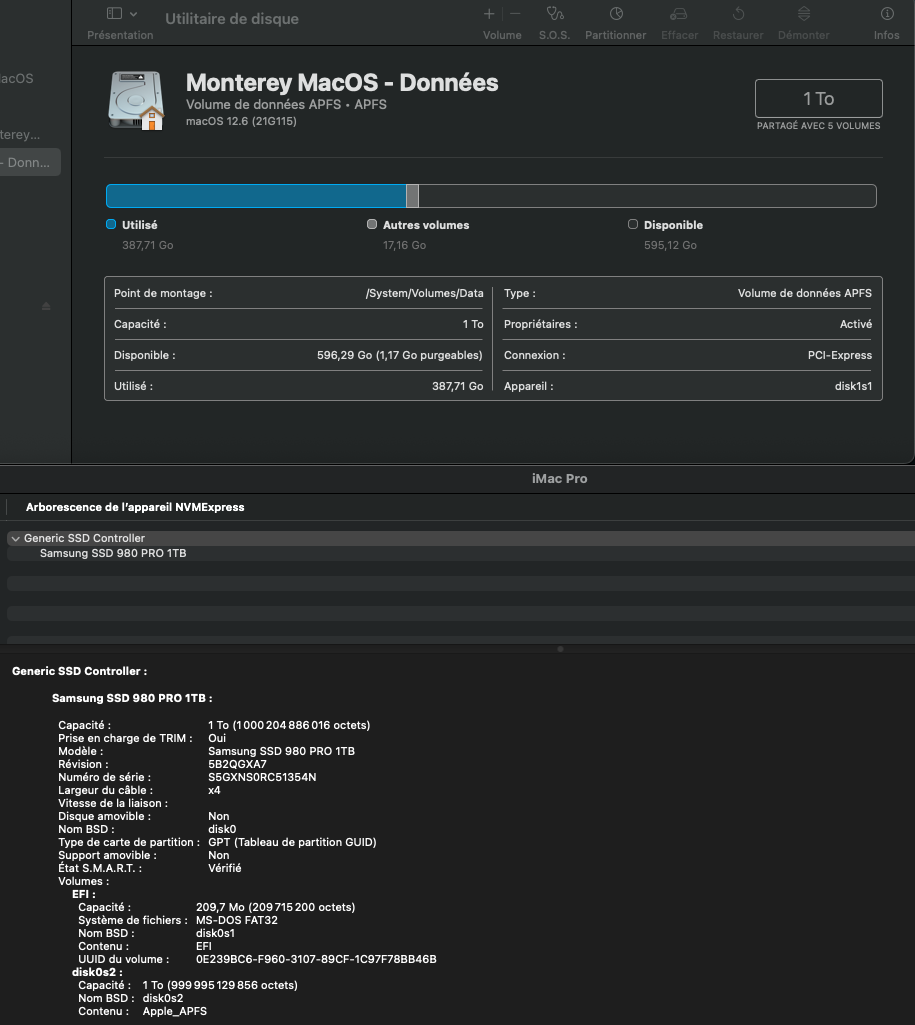

Message par peckan Dim 9 Oct - 8:38
djams a écrit:Bonjour @peckan
les NVME Samsung fonctionne vraiment très bien avec un Hackintosh , j'en utilise 2 dans des boitiers externe brancher en USB , plus 1 en interne sur HP Spectre i7 avec Ventura et Windows 10 .
Attention a ce que la TRIM sois bien actif  / Peut êtres déconseiller avec partition en APFS . a voir.
Vérifie éventuellement l'état de santé de ton NVME .
as tu verifier ton dossier EFI , ACPI / Kext / Driver / Config.plist doit êtres mis a jours , OpenCore ou Clover .
si tout est parfait , sauvegarde tes fichiers important, et vois a refaire une installation propre de ta version de macOS ou tout simplement une mise a jours du system ou éventuellement un recovery .
Attention il est important de faire une sauvegarde de tes fichiers avant de crée une toute nouvelle installation de macOS .
Merci pour le retour, je vais regarder par contre oui c est en APFS et puis je ne vois pas pourquoi le APFS pause probleme sur les disques en NVME ?
Sinon TRIM activé et je vais voir pour mettre a jours le config,plist avec OPENCORE
