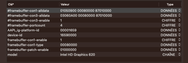

Message par arcade33 Dim 19 Fév 2023 - 10:31
[quote="HardGeek"]Du nouveau de mon côté :
J'ai tout repris à 0 et me suis rendu compte que j'avais sauté une étape au niveau des paramètres de config.plist
DeviceProperties --> Add --> PciRoot(0x0)/Pci(0x2,0x0) et tout son contenu était absent.
En clair les infos de la partie graphique n'était pas renseignées.
J’arrivais donc jusqu'alors à booter mais ça plantais une centaine de lignes plus tard.
et oui je l'avais vu dés le départ !!!!!! lunette lunette
il faut que tu mettes les bonnes valeurs pour ton Intel HD Graphics 620
et que tu vires l'arguments de boot que tu as rajouté : -igfxvesa
essayes ces valeurs
HP ENVY - 13-ab036nf / MacOS Monterey (Résolu) Capt1480
de façon à avoir ça
HP ENVY - 13-ab036nf / MacOS Monterey (Résolu) Capt1479
HardGeek aime ce message

Message par HardGeek Dim 19 Fév 2023 - 13:29
arcade33 a écrit:essayes ces valeurs
Yes, ça marche, Merci !
Du coup ,
Ce qui fonctionne :
Accélération graphique OK, la carte est bien reconnue mais surtout affiche une bonne quantité de VRAM !
écran = OK Résolution maximale et UIScale

Je me suis mal exprimé !
J'ai une sortie HDMI, celle ci ne fonctionne pas, en effet.
J'ai aussi une sortie usb type c et il me semblait avoir réussi à sortir un signal vidéo avec un adaptateur comme celui ci :
HP ENVY - 13-ab036nf / MacOS Monterey (Résolu) 70410
Je viens de faire l'essai avec W10, ça ne fonctionne pas non plus donc l'erreur est juste !
PS : je n'ai pas encore essayé le dernier EFI que tu m'as transmis.
J'ai essayé le dernier EFI que tu m'as envoyé :
la sortie HDMI fonctionne mais je n'ai plus de son sur la sortie "système", même en débranchant l'HDMI.

Fait moi une copie écran comme ça de ton son quand la sortie hdmi est brachée
HP ENVY - 13-ab036nf / MacOS Monterey (Résolu) Capt1510
je pense que t'as une erreur dans DeviceProperties pour le son
pour moi il faut :   PciRoot(0x0)/Pci(0x1F,0x3)
toi tu as.               PciRoot(0x0)/Pci(0x1b,0x0) avec :  01000000
et dans ta nevram tu as : alcid=21
ta carte son c'est : Intel ALC295
donc c'est un de ces chiffes ou nombre alcid!=X
HP ENVY - 13-ab036nf / MacOS Monterey (Résolu) Capt1511
moi ce que je ferais
HP ENVY - 13-ab036nf / MacOS Monterey (Résolu) Capt1512
HP ENVY - 13-ab036nf / MacOS Monterey (Résolu) Capt1513
HP ENVY - 13-ab036nf / MacOS Monterey (Résolu) Empty Re: HP ENVY - 13-ab036nf / MacOS Monterey (Résolu)
Message par HardGeek Lun 6 Mar 2023 - 19:53
Avant de toucher à quoi que ce soit, j'ai redémarré et refait l'essai. Cette fois ça fonctionne...
Concernant le renseignement dans "DeviceProperties"
J'ai corrigé, en effet ce n'était pas la bonne "valeur"
C'était exactement ce que tu proposais soit : PciRoot(0x0)/Pci(0x1f,0x3)
Concernant la valeur dans NVRAM, pour alcid=21
j'ai essayé les valeurs dont tu parles en partant de 1 et une fois arrivé à 21 j'ai obtenu du son. Je n'ai pas essayé les valeurs suivantes.
Par contre le volume ne peux être monté aussi haut que sur W10.
