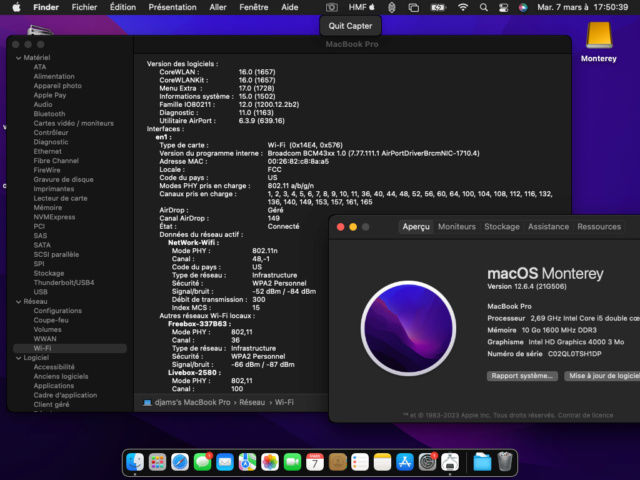

Je viens de faire un teste de démarrage de Monterey 12.6.4 pour testé juste la connexion  Wifi avec cette version Monterey sur HP Probook 6570b, sa fonctionne tres bien . je n'ai pas installer HD 4000 car j'utilise deja se disque sur un autre PC . c'était juste pour le teste Wifi si cette info peu vous servir .
Clover 5150
Boot arg a ajouté brcmfx-delay=15000
Teste fait avec : BCM943224HMS .
