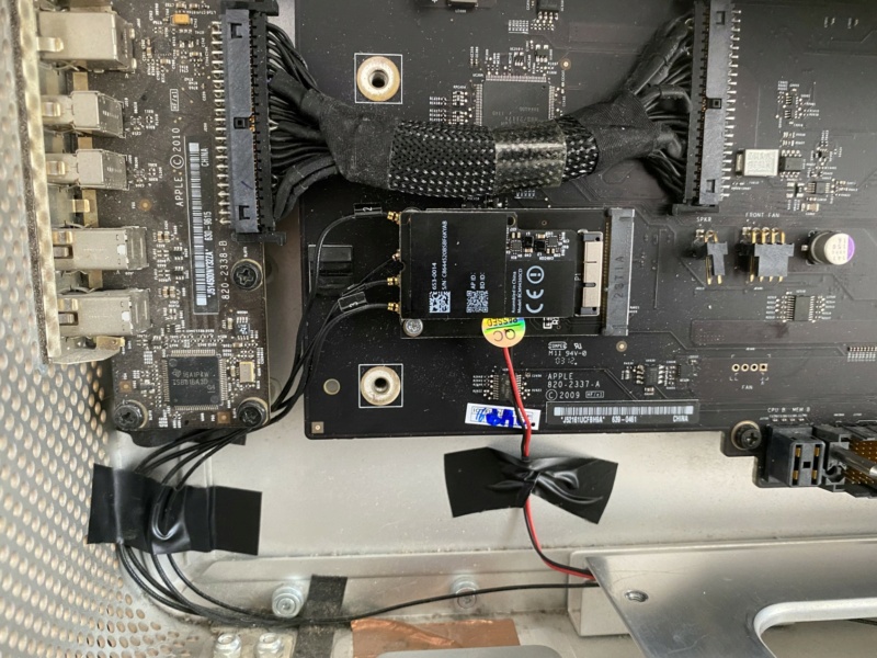

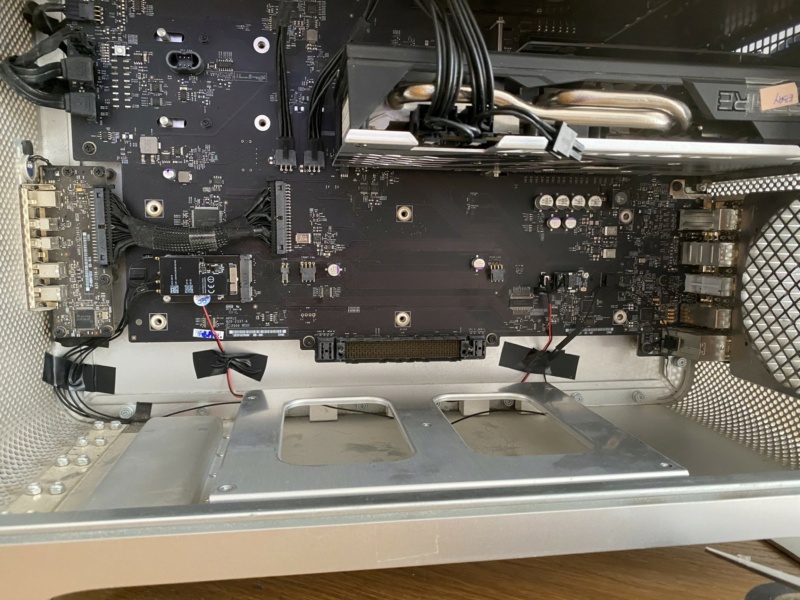

Bonsoir @toniodel, voilà une photo de l'arrière de mon Mac Pro 5.1 bi processeur
J'ai des usb 3.0 en usb type A et usb 3.0 type c acheté sur AliExpress
Je l'ai payé moins cher, 20.84 euros
Sinon j'ai aussi acheté en usb 3.0 de type A sur Amazon, mais ce n'est plus disponible.
Pour les hub avec connecteur ethernet, fonctionne jusqu'a Ventura, je n'ai pas essayé sur Sonoma, j'en ai acheté un sur Amazon, mais il n'est plus disponible aussi.
Un autre hub pour le clavier et la souris, éventuellement sur AliExpress.
J'ai rajouté aussi une carte ethernet pcie ethernet en 2,5 Mbps acheté sur AliExpress
Tu peux installer Sonoma beta 6, si tu veux, je suis à Sonoma beta 5, je n'ai pas le temps pour l'instant de faire la mise à jour.

Tu peux changer ta carte wifi, si tu ne l'as pas fait, toujour sur AliExpress, voila le lien ici Bcm4360
En image : wifi d'origine
wifi modifié :
Voila la modification :
Voilà le branchement:
Beaucoup de modification à faire, pas facile.
wifi modifié :

Merci pour le tutoriel @safari13 , mais j’ai déjà fait cette modification pour le wifi.
