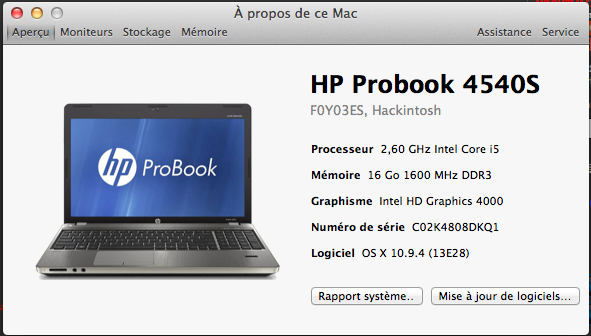

Dans ma quête d'upgrade j'ai voulu essayé deux mettre 16 Giga de Ram sans aucun espoir vu qu'il est donné a 8 Giga max par le constructeur ! a ma grande surprise tout est parfaitement reconnu
Mes barrettes fonctionne a merveille autant sur Mavericks que Windows 7 !! Voila si ca peux aider
