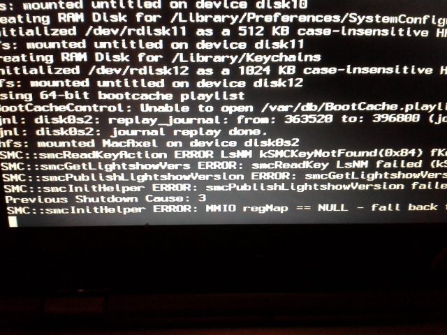

La copie des fichiers se fait et lors du reboot :
Asus U56E-BBL6 Premier hackintosh 20140911
Je pense que je n'ai pas du cocher les bonnes choses.
Faut-il que je passe sous clover ?
Merci d'avance.

Message par chris1111 Dim 7 Sep - 22:18
Refait ton install et  ne coche pas de HWM monitor, c'est pour les PC
et pas de HD 3000 car tu devrais avoir ca natif
Et ton réseau c'est un ou l'autre,  pas deux rteseau !essai de savoir c'est lequel
et pas de laptop essentiel, mais prend NULCPU

Le problèmes c'est que tu dit pas le model de ta carte wifi
Asus U56E-BBL6 Premier hackintosh Empty Re: Asus U56E-BBL6 Premier hackintosh
Message par Mynealt Lun 8 Sep - 18:24
Ah désolé, je pensais que ca suffisait, elle est dans ma signature et sur le post de depart.
Wifi :i Intel® Centrino® Wireless-N + WiMAX 6150

pas pris en charge dans OS X voila la confusion, tu envois un topic pour une carte Atheros allor c'est comme il a cette carte ou c'est une Atheros ??
Message par Mynealt Lun 8 Sep - 19:05
Ah ok donc j'irais acheter un dongle USB ou une carte wifi.
Si vous avez des propositions en têtes, hésitez pas.
Actuellement mon hack est fonctionnel, pour résumer :
Carte Wifi pas compatible
Lecteur de cartes: je ne connais pas les références
Carte Bluetooth : idem
J'ai installer énormément de kext qui n'ont rien changé, y'a-t'il une solution pour voir les kexts inutiles et nettoyer tout ça.
Ou je refais une install propre, ou ça sert a rien si le hack fonctionne très bien ? (enfin je pense)

Message par chris1111 Lun 8 Sep - 19:11
refait une install clean et install ce qui marche, et ons vas taider a fixer ce qui marche pas, mais arrette d'essayer des kext a gauche et a droite on est pas sur le forum a lire les sujet 24 sur 24 faut attendre un peut avant de faire des conneries Wink
Message par Mynealt Mar 9 Sep - 7:03
Je vais suivre tes conseils et refaire une install propre.
Je vais acheter un ssd avant maintenant que je suis sur que le pc est compatible, ainsi qu'un dongle usb.
Fin de semaine ça devrait le faire, merci encore pour votre aide.
