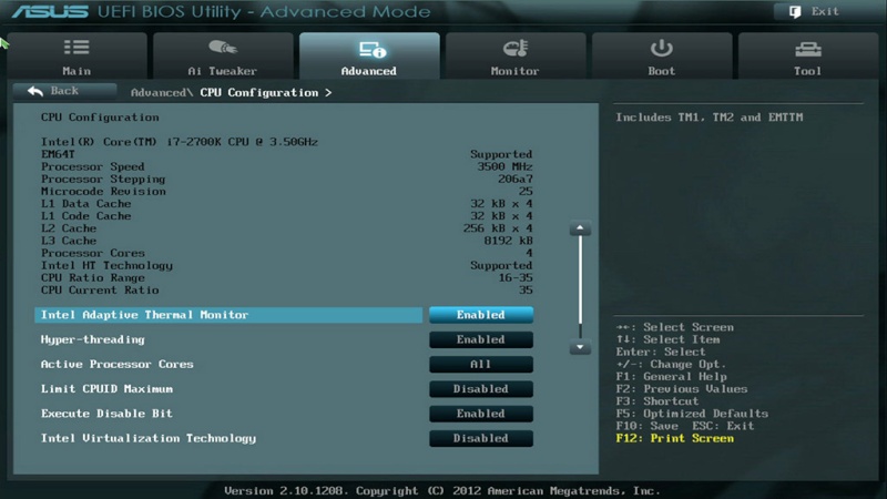

il faut que tu définisse une bonne fois pour toute dans ton bios, ton lecteur de boot par défaut (celui avec osx) en changeant l'orde de tes lecteurs et ça sera bon. Assures-toi de bien être en "AHCI" (on sais jamais) pour le SATA
Dans "Boot Option Priority" assures-toi de mettre en "P1" ton disque avec OSX
Et tu dois aussi activé la virtualisation. Pour ça il faut mettre "Intel Virtualization Technology" en "Enabled" (Activé si ton bios est en français ;-) )
une fois fais, un petit coup de "F10" et reboot, normalement tu dois booter directement via ton "BootLoader" (Chameleon / Clover / Etc...) installé sur ton DD OSX
Après, sous OSX tu peux utiliser BootCamp, moi perso pour émuler WinDob j'utilise VMWare Fusion et ça tourne nickel.
