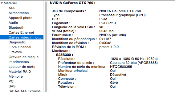

Bon et bien je vient au nouvelle tout juste installé ma gtx760 je n'est rien u besoin de faire!
Petite question est ce que les pilotes sont obligatoire ?

Bin non C'est la meme que moi, elle est native full QE/CI  Very Happy
