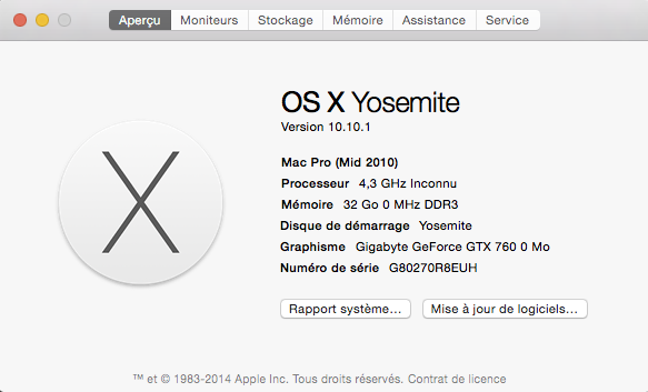

Dernières nouvelles du front :
installation du dernier Clover, dépose de la 980, test avec le 760 seule.
J'accède au menu Clover en sortie vidéo DVI mais plus en HDMI, ni en dsiplay port.
Quand je lance le démarrage, j'ai la pomme, la jauge se charge à 1/3 puis le hack baisse l'intensité de son activité (régime ventilo) et là l'écran se met en veille...
Pour l'instant plus moyen d'arriver sur le bureau donc je suis bloqué.
Sebulba- Top usr
- Date d'inscription : 02/12/2014
Age : 55
Re: Soucis avec CM Giga byte GA-X79 UP4
Bon, mon hack tourne mais la 980 est sur une étagère...
Ça fait un peu mal en bas du dos vu le prix de la bête et qu'elle devait être la pièce maitresse de ce hack pour booster le montage vidéo, mais pour le moment nous ne sommes arrivé à rien de satisfaisant avec cette carte.
Toujours pas d'affichage de la fréquence mémoire, et plus le nom du processeur non plus.
Et la sortie vidéo ne se fait qu'en DVI maintenant : l'avantage par rapport à l'HDMI c'est que je suis bien en 2560 x 1440...
Donc ça tourne mais on n'est encore pas au projet initial.
