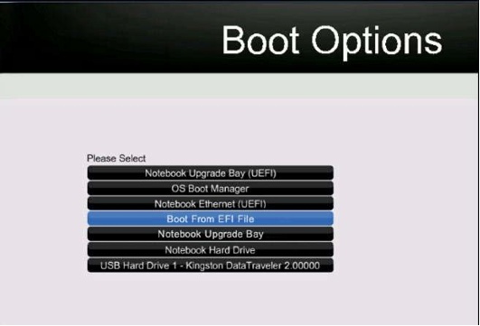

5- Insérer la clé USB avec le fichier .jpg que vous avez fait.
6- Presser F9 au moment du Boot et choisir Boot from EFI File
7- Sélectionner la clé USB (Dans cet exemple, elle s’appelle MYUSBKEY)
8- Sélectionner «Shell_Full.efi »
