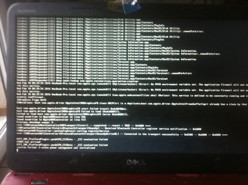

Message par t3sman Mer 10 Fév - 9:47
Dell inspiron 3520 bloque au chargement de osx Image11 ci joint une photo du verbose appartement c'est un problème grahique mais je m'y connais pas assez pour résoudre le problème

Message par arcade33 Mer 10 Fév - 10:29
t3sman a écrit:Bonjour à tous, j'ai suivi le tuto de Chris1111 pour créer une clé USB bootable avec clover, tout c'est bien passer mais quand j'essaye de démarrer j'ai la pomme qui s'affiche avec la barre de chargement qui se rempli vraiment très lentement et puis plus rien ça va pas plus loin. J'ai essayer de démarrer en uefi puis en legacy mais c'est toujours pareil. Chris ma demander de booter en verbose -v mais e ne sais pas comment faire lol si vous pourriez m'aider ça serait génial. Encore merci à tous et vraiment c'est génial de pouvoir trouver un forum comme vous sur internet Wink
quel installer tu as pris
creation de la clef dans windows ???

t3sman a écrit:J'ai pris l'install Yosemite 10.10.5 en uefi et legacy et j'ai créer ma clé sous windows avec imagewritter
tu es bien sur que c'est une INTEL HD 4000 qu'il y a sur cette machine ????

Message par chris1111 Mer 10 Fév - 12:16
Je pensée qu'il vas lui falloir le config laptop rehabman
Un dsdt aurait et et bien aussi

Message par chris1111 Mer 10 Fév - 14:33
c'est quoi le modelle exact du CPU

Message par t3sman Mer 10 Fév - 14:52
C'est un Intel pentium b980 à 2.40ghz double  cœur
La je viens d'essayer d'utiliser le config de réhab le hd graphics 3000 et j'ai la même image que celle que j'ai poster

Message par chris1111 Mer 10 Fév - 14:57
Ton CPU c'est le Intel HD Graphics
Pas HD 3000
Pas HD 4000
http://ark.intel.com/fr/products/69669/Intel-Pentium-Processor-B980-2M-Cache-2_40-GHz

Message par chris1111 Mer 10 Fév - 15:46
Desole mais il ny a pas de support Graphics pour ton CPU Sad

Message par arcade33 Jeu 11 Fév - 4:20
t3sman a écrit:pas de soucis désolé ^^
bon pour ta carte graphique
il faut verifier sous windows que c'est bien une arrandale avec les bonnes ID :0042/0046

Message par t3sman Jeu 11 Fév - 19:15
PCI\VEN_8086&DEV_0106&REV_0
C'est ce que j'ai trouver en Device Id j'espère que ça sera aussi compatible

Message par t3sman Jeu 11 Fév - 20:57
Je viens de chercher un peu sur internet et j'ai trouver ça http://www.tomshardware.co.uk/answers/id-1744898/question.html
La personne explique qu'elle s'est faite avoir car les descrpiptions de son Pc était fausse comme moi, quand j'ai acheter mon ordinateur il y avait bien marqué hd Intel graphics 4000 et je me retrouve avec seulement une de moins bonne qualité.
Je me retrouve du coup avec une sandy bridge et non une avandale.
Du coup est ce que la sandy bridge est compatible pour au moins installer n'importe qu'elle version de osx ou suis condamnée à utiliser Windows?
Merci en tout cas de vos précisions.

Message par chris1111 Jeu 11 Fév - 21:24
t3sman a écrit:Je viens de chercher un peu sur internet et j'ai trouver ça http://www.tomshardware.co.uk/answers/id-1744898/question.html
Sandy bridge est bien meilleur que Arandale qui est un CPU de Première génération, ton problème est qu'il ton dit que c'est le Intel HD4000
mais en faite c'est que du Intel HD Graphics ha3  Sandy Bridge oui mais le HD Graphics est supporter seulement avec les encient CPU Arandale First Gen ha12
Si tu aurait eu le Intel HD 4000 tu aurait pas eu aucun problèmes ha2
