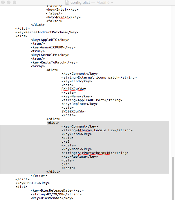

Message par chris1111 Dim 27 Mar - 6:54
J'ai eu la meme chose et jai constater un ralentissement de connections depuis El Capitan
10.11.2 et meme la dernière Maj de Yosemite
jai appliquer ce patch qui semble avoir un effet
Code:
            <key>Comment</key>
            <string>Atheros Locale Fix</string>
            <key>Find</key>
            <data>
            g/s3
            </data>
            <key>Name</key>
            <string>AirPortAtheros40</string>
            <key>Replace</key>
            <data>
            g/sh
            </data>

Message par ScreenZ Dim 27 Mar - 9:19
Ok, merci je vient de l ajouter on va voir Smile

203:976  0:000    KextPatch[0]: 8 bytes, AppleAHCIPort
203:976  0:000    KextPatch[1]: 3 bytes, AirPortAtheros40

Message par chris1111 Dim 27 Mar - 10:16
ScreenZ a écrit:
Code:

0:188  0:000  KextsToPatch: 2 requested
0:188  0:000  KextsToPatch 0: AppleAHCIPort (External icons patch) Kext bin patch, data len: 8
0:188  0:000  KextsToPatch 1: AirPortAtheros40 (Atheros Locale Fix) Kext bin patch, data len: 3

Carte Wifi PCI express TL-WDN4800 reconu en native  Empty Re: Carte Wifi PCI express TL-WDN4800 reconu en native
Message par ScreenZ Dim 27 Mar - 11:28
Ce qui veux dire que je ne devrais plus avoir le soucis ?
ScreenZ
ScreenZ
Localisation : Metz 
Message par chris1111 Dim 27 Mar - 11:32
ScreenZ a écrit:Ce qui veux dire que je ne devrais plus avoir le soucis ?
Il ny a rien de garantie ha12 Mais jusqu'à present pour moi sa marche très bien study
Message par ScreenZ Dim 27 Mar - 11:42
Ok, je croise les doigt alors ha6
