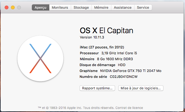

Message par fotograf59 Sam 2 Avr - 17:58
je viens de refaire une nouvelle installe sur un autre disque dur avec la 1011.3
j'ai fait l'installe avec la gt620  ensuite j'ai installe les webdriver de la 110.11.3
et j'ai remplacé la carte  la je boot correctement avec le boot flan adéquat
merci a toi chriss111 pour les conseils

Message par fotograf59 Ven 8 Avr - 8:44
Pour installer sur mon premier disque que je voulais pas refaire
j'ai  desisntallé les drivers et cuda  fait un nettoyage complet  avec clean my mac
ensuite j'ai refait une post install sur le disque  avec ma carte GT620
j'ai reinstallé les webcrivers  mis la carte et redemarré sur la clé usb j'ai ensuite modifié mon config.plist avec clover configurator en mettant nvda_drv=1 j'ai pas mis dart=0
et j'ai rebooté directement sans la clé
et la ca fonctionne
