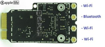

j'ai acheté une BCM94360CD sur AliExpress a 29,95€ avec un adaptateur M2 Wifi pour ma carte mere Asus H110T et cela fonctionne parfaitement ,Wifi , Bluetooth , AirDrop ,Etc...
là ou j'ai galèré c'était de commander des antennes Wifi avec la bonne connectique U.FL aussi appeler IPEX et MHF car il y a 4 generation de connectique et tous ca avec des nom différent
Sur la carte wifi BCM94360CD à a coter de chaque antenne il y a des reperes :
( dans l'ordre inscrit sur la carte Wifi )
- J2 (A2) = Antenne DualBande WIFI 2,4 Ghz / 5 Ghz
- J3 (A3) = Antenne Bluetooth
- J1 (A1) = Antenne DualBande WIFI 2,4 Ghz / 5 Ghz
- J0 (A0) = Antenne DualBande WIFI 2,4 Ghz / 5 Ghz
BROADCOM BCM94360CD - 802.11 A/B/G/N/AC + BLUETOOTH 4.0 - Page 3 14991910
elle est reconnu nativement par Catalina
Merci a vous
