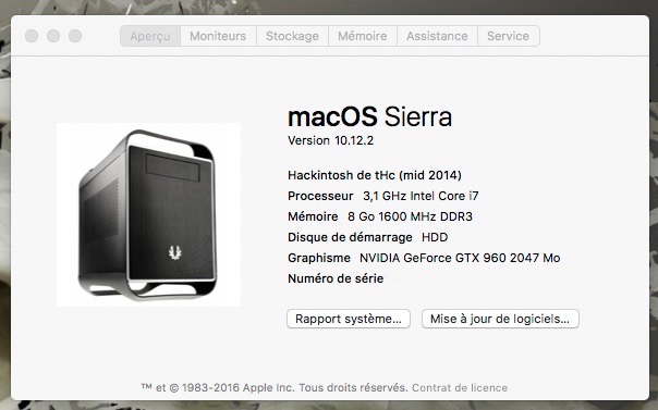

bonjour, je n arrive pas à obtenir l accélération graphique, pensez vous que ma carte est défaillante, je l ai acheté d'occasion Shocked
voilà ce que ça m affiche : la mémoire vidéo = 0 elle est sensée être de 4
problème de carte graphique Attachment
Capture d’écran 2017-01-22 à 04.08.09.png Vous n'avez pas la permission de télécharger les fichiers joints.(105 Ko) Téléchargé 0 fois

problème de carte graphique Empty Re: problème de carte graphique
Message par chris1111 Dim 22 Jan 2017, 13:21
Regarde ☞ NVIDIA WEB DRIVERS

Message par demolay Dim 22 Jan 2017, 14:09
merci pour ta réponse, les yeux me brulent à force, j y suis depuis hier matin sur cette installation (le nul je sais...) j ai encore tant de chose a apprendre et a comprendre ... mode découragé. je n 'ai pas réussi le tutoriel indiqué mais ça vient de mon manque de savoir je vais retenter.

Message par fotograf59 Mar 24 Jan 2017, 16:47
j'ai eu le même souci avec une 960 il faut enlever injection Nvidia dans ton config.plist avec Clover Configurator problème de carte graphique Captur10
D'ailleurs je vais bientôt en changer pour une native car a chaque MAJ faut attendre les web driver de Nvidia
La je suis en 10.12.3 et pas encore les drivers donc ç 'est gênant ( je reste correct ha1 )

Message par emax31 Mer 25 Jan 2017, 08:21
Normalement c'est ça si les webdivers ont été installés correctement.

Message par demolay Mer 25 Jan 2017, 08:48
salut oui mais j ai tout réinstallé avec clover pas MultiMACHIN (oui M. Chris) et quand j instale les webdrivers, ça boot sans cesse sans ouvrir sierra.
si vous avez une solution ?
nv_disable=1 et nvwebdrive sont dans le bootflag de clover

Message par demolay Ven 27 Jan 2017, 19:44
voilà mes réglages Bios, pensez vous qu'ils puissent être responsable ?
BIOS Settings
In BIOS Features
Fast Boot: Disabled
Windows 8/10 Fatures: other
CSM Support: Enabled
Network Stack: Disabled
In Peripherals:
Intel Platform Trust Technology: Disabled
Initial Display Output: PCIe 1 Slot (Or whatever slot your GFX is in)
Legacy USB Support: Enabled
XHCI Hand-off: Enabled
Port 60/64 Emulation: Disabled
In Super IO Configuration:
Serial Port 1: Disabled
In Chipset:
VT-d: Disabled
Internal Graphics: Disabled
Audio Controller: Enabled
PCH LAN Controller: Enabled
IOAPIC 24-119 Entries: Enabled
