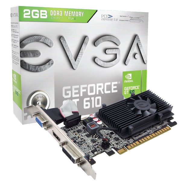

jai commander celle ci ➤ EVGA GeForce GT 610 2048MB

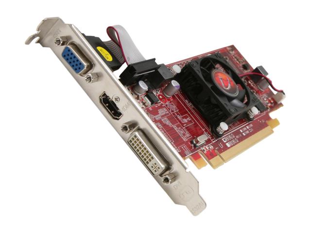

Et aussi celle ci que je veut tester dans Snow Leopard
La voila ➤ VisionTek Radeon HD 6450 DirectX 11 900371 1GB
