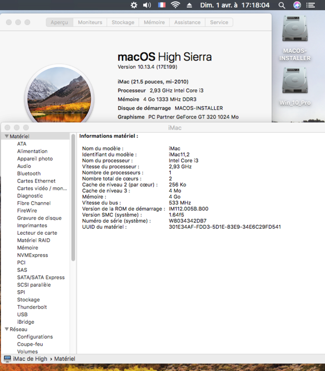

Bonjour Chris, j'ai pris le nouveau MACOSXInstaller, celui que tu m'as dis en message privé, il reboot tout seul à la fin.
Moi la vidéo je la regarderais par curiosité,,,
Sur carte mère ASUS P7H55-M LX
Chipset H55
Processeur: Intel Core i3 530 Cadencé à 2.93 GHz
Socket: 1156 LGA
Mémoires 2 x 2 Barrettes Samsung de 2 Go de type DDR3 à 667 MHz
4 Go de mémoire totale
Carte Graphique NVIDIA GeForce GT 320
Réseau carte mère Realtek 8112L
Réseau additionnel Realtek RTL8169 PCI
Audio VIA VT1708S
Lecteur optique HL-DT-ST DVDRAM GH22NS50
J'avais 3 problèmes sur ce hacintosh.
- 1er clover de 4418 à 4422
- Smbios de 11,1, je suis passé à 11,2
- ensuite cela booter sur High Sierra 10.13.3 et pas sur High Sierra 10.13.4
Comme sur l'installation de ce matin, j'ai laissé le config.plist d'origine de Clover 4422, j'ai juste mis Intel sur true au niveau graphique et mis les kests réseaux dans Other et le son dans le dossier 10.13.
Moi qui pensait faire une simple mise à jour, on a des surprises des fois,
Problèmes résolu sur toutes mes 6 hacintoshs, 7 high sierra 10.13.4( 2 sur 1 hacintosh), 3 sierra et 1 El Capitan mis à jour.
Merci encore Chris.
Bonne journée et bonne continuation à tous.
Audio VIA VT1708S
Merci encore Chris.
